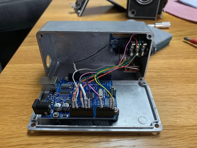

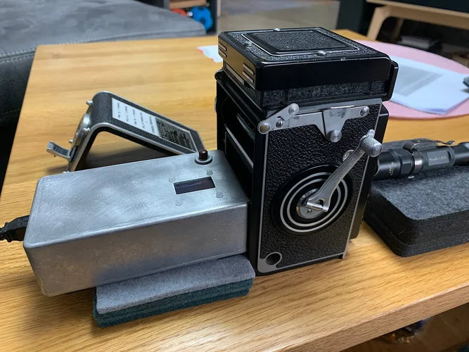

Ich habe mir mal ein Messgerät für Verschlusszeiten gebastelt.
Ich hatte keinen Arduino Micro, also habe ich einen Uno genommen.
Musste den Sketch nur etwas anpassen, was aber nicht weiter schlimm war.
Funktioniert im Prinzip ausgezeichnet.

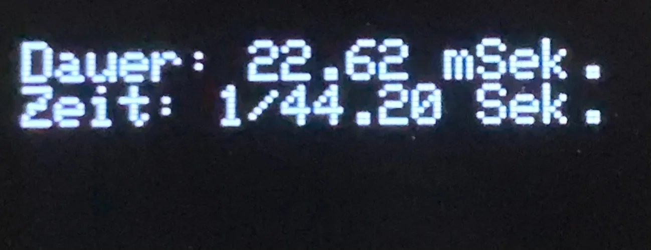

Mit der jetzigen Sensorkonstruktion aber nur so richtig mit Zentralverschlüssen.
Um plausible Zeiten bei Schlitzverschlüssen zu messen, muss der Sensor anders gebaut werden.
Ich brauche quasi mehr Erfassungsfläche.
So wie es jetzt ist, misst das Teil nur den Schlitz der punktuell vorbeirauscht.
Das Messergebnis auf dem Bild sollte laut Rolleiflex eine 50stel sein.
Also fast richtig. 🙃

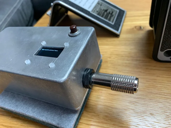

Links am Gehäuse der USB Anschluss, oben rechts Reset und rechts am Gehäuse ein Klinkenanschluss für den Fototransistor.
Gibt es dazu Anleitungen oder Vorbilder? Ich hatte mir das mit so einem Messgerät mal überlegt und dann ad acta gelegt. Eben wegen des Themas Schlitzverschluss.
Ich weiß nicht.
Meine Idee wäre jetzt, es mit einer Sammellinse vor dem Sensor zu testen.
Es geht ja nur darum das Licht, welches quasi von oben nach unten läuft, gebündelt in Richtung Sensor zu schicken.
Die Lichtleistung kann ich problemlos erhöhen und die Empfindlichkeit des Eingangs kann ich auch noch höher drehen.
Na mal sehen, mir fällt schon was ein…
Aber ich denke ich kann dir folgen.
Im Prinzip müsste ich nicht die Zeit messen, sondern die Lichtmenge, die in einer bestimmten Zeit den Fototransistor erreicht.
Sorry, tut mir infinitesimal leid. :mrgreen:
Bei Wikipedia gibt es eine nette Animation:
Vermutlich reicht eine 1mm breite Blende hinter dem Verschluss und im Rahmen des Messfehlers bekommt man einen passenden Wert? Ich weiss nicht, wie breit der Spallt bei z.B. einer 1/8000s ist. Das ist zumindest die bei meinen Kameras kürzeste Zeit.
Leica bekommt mechanisch mit der R6.2 eine 1/2000 s hin.
Nikon schafft bei der FM2 und FM3a mechanisch eine 1/4000s.
Elektronisch gesteuert sind 1/8000s dann kein Problem mehr, 1/12000 habe ich auch mal wo gesehen, aber vergessen, wo.
Auf jeden Fall ist es nicht so einfach, einen Schlitzverschluss zu messen.
Die langen Zeiten sind unproblematisch.
Theoretisch müsste die Schlitzbreite eine definierte Größe bei allen Schlitzverschlüssen sein.
Dann müsste man dem Messgerät noch klarmachen, ob es gerade einen ZV oder SV misst.
Eine Frage der Programmierung quasi.
Kein Wunder, dass echte Messgeräte ein wenig teurer sind.
