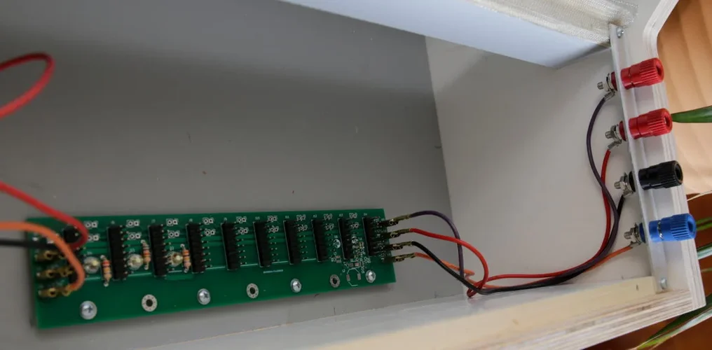

  • #4.357
Letzes Wochenende sind meine Platinen für die Busboards gekommen. Leider habe ich vergessen die Schaltregler ICs zu bestellen, die kommen dann nächste Woche. Die zwei Boards ohne Regler habe ich bestückt und eingebaut. Wenn das fertig ist kommt mein Midi -> CV Modul dran. Es gibt jetzt auf meiner Webseite auch einen Artikel zum Thema:
http://bastelmap.de/modular/2022-06-18-case.html
M.i.a.u.: FOTOGRAF MARcX, Miks und Feedback

  • #4.360
wow, wow, wow... sowohl technik als auch gestaltung, vom interesse ganz zu schweigen.... wasser sucht sich seinen weg, aber ist es auch der grund warum holz nie zur ruhe kommt? oder ist die funktion des prozesses leben die ruhe? gedanken am abend...
  • Hmm
M.i.a.u.: VEB Synthesewerk, amesser und Miks

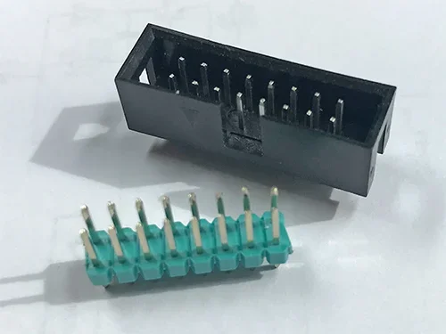

  • #4.363
Wenn ich selbst bauen kann, würde ich in 100% der Fälle den gekapselten Wannenstecker verwenden,
denn den kann ich nicht verpolen. Immerhin hat es auch Doepfer in der Version 6 geschafft, Busboards
mit diesen Steckern anzubieten. Andere Hersteller verfahren mittlerweile genau so.
Das war immer einer meiner persönlichen Albträume: Es muss schnell gehen, es gibt zu wenig Platz,
zu wenig Licht, man fummelt mit der Hand im Rack herum, um ein zusätzliches Modul zu installieren,
man schaut, wo die rote Markierung eines benachbarten Flachbandkabels endet und nach dem
Einschalten dann Spaß pur ...
M.i.a.u.: stuartm, intercorni, GuywithBass und 3 andere
  • #4.364
Ich hätte viel zu viel Schiss, diese Boards ohne richtige Wannenstecker zu betreiben. Die Gefahr, im Halbdunkel, um die Ecke und wenns schnell gehen muss, einen Stecker zu verpolen, wäre mir viel zu groß ...
Stimmt schon, dass die Wannen beim Zentrieren helfen. Muss ich halt genau schauen beim reinstecken :). Die Wannen sind halt mit aktuell ca 1,50/Stück auch recht teuer im Vergleich zu den einfachen Pin-Headern mit ca 13 Cent Stückpreis. Obwohl ich in China gerade mal 5 Platinen bestellt habe komme ich so auf ca 8-9 Euro Materialkosten je einfachen Busboard. (Ohne den 5V Wandler) Um so mehr Geld bleibt dann für fertige Module übrig, ich will ja auch irgendwann mal Geräusch bekommen und nicht nur den Lötkolben schwingen :cool: Selber bauen spart zwar viel Geld, kostet dafür aber ne Menge Zeit.
