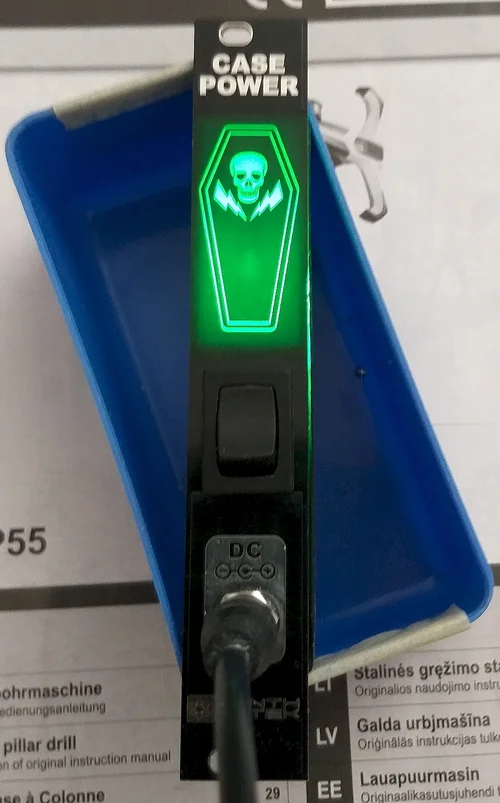

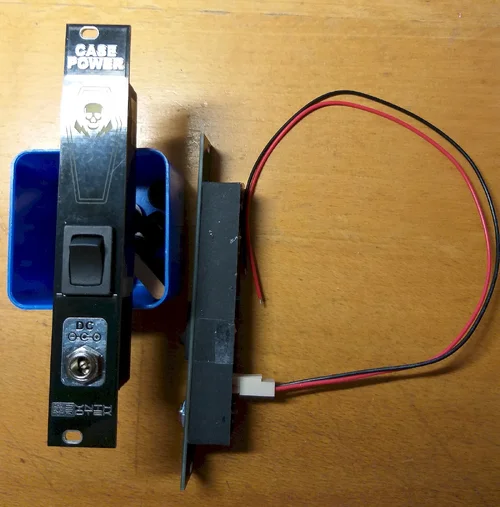

eine kleine Nebenbeibastelei, bei mir dauert sowas halt immer etwas... Ich nenn's mal Spannungsversorgungsanschlussmodul... *grinz* Der schwarze Kasten ist aus Zeichenkarton und ich hab den hinzu/herumgebaut, damit das LED-Licht nicht weiter ins Gehäuse strahlt. Innen hab ich den Karton mit Alufolie ausgekleidet, damit das Licht auch noch etwas reflektiert wird...
Das Netzteil dazu hab ich hier schon mal gezeigt...

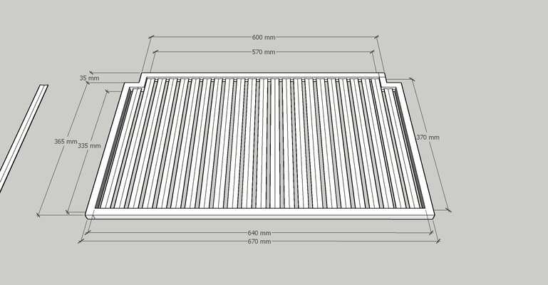

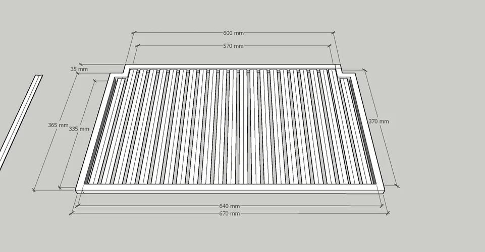

Ist zwar keine Lötkunst, aber derzeit arbeite ich am maßgeschneiderten Grillrost für den Grillkamin. Ganz wichtiges Vorhaben.
Der Rahmen ist aus Vierkantrohr 15x15x2mm
Die Streben aus Flachstahl 20x1mm, 20° angewinkelt, damit es nicht auf die Glut tropft. Der Abstand beträgt 8mm, bis an zwei Stellen. Kann/soll aber so bleiben.
Werkstoff: 1.4301
Die Griffe fehlen noch.. Da hole ich mir wahrscheinlich Holzgriffe und schweiße/schraube sie dran. Mal gucken. Material kommt erst nächste Woche.

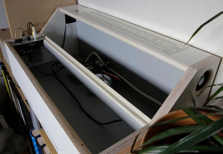

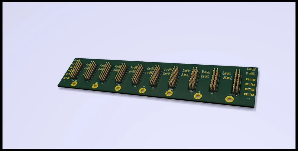

Bin ganz frisch angemeldet. Synths haben mich seit der Jugend schon interessiert aber irgendwie bin ich nie dazu gekommen mich damit zu beschäftigen. Jedenfalls habe ich im Frühjahr nun endlich angefangen. Erstmal aus Restbeständen ein Gehäuse zusammengetackert und ein Netzteil gebaut. Jetzt kommen die Busboards und dann gehts ans Eingemachte.
Die Busboards werden halb so lang wie die von Döpfer und jeweils einen eigenen 5V Wandler (DC/DC aus den 12V) haben. Wegen Mindestmenge bleiben da sicher welche über, falls der ein oder andere Interesse dran hat, kann ich auch gleich mehr bestellen, der Preis für das nackte PCB (19x4cm) wird bei etwa 3 Euro liegen. Kommen aus China, mal sehen wie lange das dauert ;-) Hier mal ein grobes Rendering für den Überblick, falls jemand Interesse hat.

Mach doch eine echt separate 5V Versorgung. Die +12V Zweige sind eh schon meist höher belastet als die -12V Zweige.
Wenn ich die Teile neu gekauft hätte, dann hätte ich das auch gemacht. Aber der der 80VA Ringkern lag noch im Schrank (Schon seit 15 Jahren :-) War mal für was anderes gedacht. Theoretisch habe ich je 3A auf den +-12V, so ein Ringkern ist aber gutmütig, da kann der Strom von einem Strang auch mal auf den anderen verteilt werden. Ich werde mal sehen wie weit ich damit komme, mein Teilelager muss endlich mal kleiner werden...

Wenn ich die Teile neu gekauft hätte, dann hätte ich das auch gemacht. Aber der der 80VA Ringkern lag noch im Schrank (Schon seit 15 Jahren :) War mal für was anderes gedacht. Theoretisch habe ich je 3A auf den +-12V, so ein Ringkern ist aber gutmütig, da kann der Strom von einem Strang auch mal auf den anderen verteilt werden. Ich werde mal sehen wie weit ich damit komme, mein Teilelager muss endlich mal kleiner werden...
Welche Regler machen 3A ?
Ein selbst gebauter :-) Der +12V Rail wird von einem TL431+D44H11 in Sziklai Darlington Konfiguration geregelt. Eine weitere Handvoll Transistoren+D45H11 bilden einen Tracking Regulator für die -12V. Das macht einen schön symmetrischen Einschaltvorgang. Wenn Interesse besteht kann ich gerne mal den Schaltplan auf meine Webseite hochladen und verlinken.

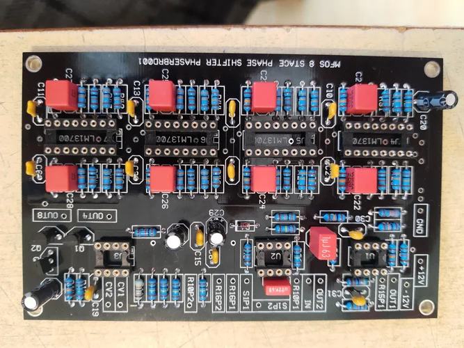

Habe mir gestern abend Platine und Teile für einen MFOS Waveshifter bestellt. Wollte schon länger einen Phaser haben und dachte erst an den Poly-Face von Musikding/PCB Guitar Mania und habe dann aber bei Soundtronics in UK bestellt weil ich mir eingebildet habe das wäre preiswerter. Kommt am Ende aber wohl aufs gleiche raus. Freue mich schon aufs zusammenbauen und damit spielen :) Bilder kommen auch.
Platine fertig bestückt. Jetzt noch ein provisorisches Gehäuse für den ersten Test und wenn alles funzt wird ein richtiges Gehäuse gemacht. Bin gespannt wie sich meine Yamaha(Electone B75) damit "fährt".

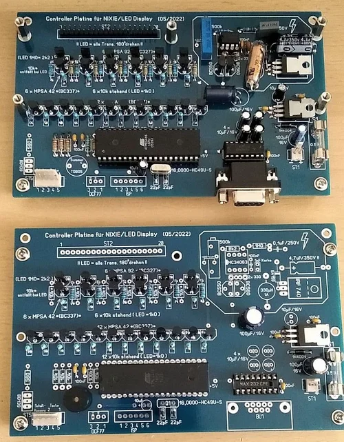

Das Starkstromwarnungslogo oben rechts ist evtl. ein bisschen verunglückt und könnte unschöne Assoziationen wecken ;-).
Edit: Durchgestrichen, weil im Bild geändert und damit nicht mehr relevant :supi:.
