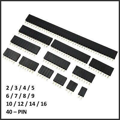

Brauche 6 Stück , dann kosten die 2x5 Stück bei Ebay schon 5,58 Euro .
Ist zwar Versandkosten frei , mir dann aber doch zu teuer .
6 Stück von Reichelt = 1,26 Euro .
Zur Not nehm ich die 7-poligen von Reichelt (die wären noch da )
und entferne den überzähligen Kontakt .
Aber trotzdem Danke für den Link.

Vorsicht: man kann die nicht so einfach hinereinander setzen. Die Wand am jeweils äußeren Kontakt ist ja genauso dick wie die Wand zwischen zwei Kontakten. Wenn Du zwei Leistn aneinanderreihst, ist würde die Wand doppelt so dick. Und dann passt das ganze nicht ins Rastermaß. Man muss dann die Seitenwand flachschleifen.

Kauf eine Fünferpackung 40er für 2,99 und schneid sie entsprechend zurecht ;-).
Ernst gemeint - ich hab die Buchsenleisten auf Vorrat und primär für die Arduinos gekauft, und mache halt nach Bedarf 15er draus.

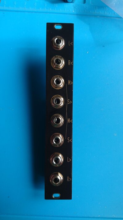

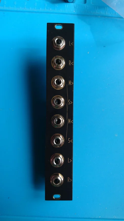

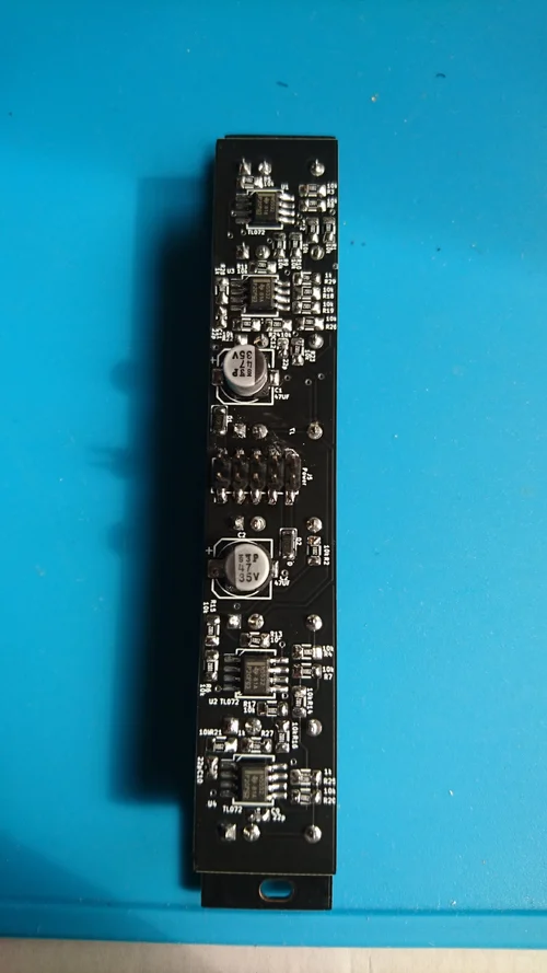

Ein selber erstelltes LRMSMSLR :

Oh ich seh gerade der untere Elko ist verdreht, berichtigt und funktioniert...

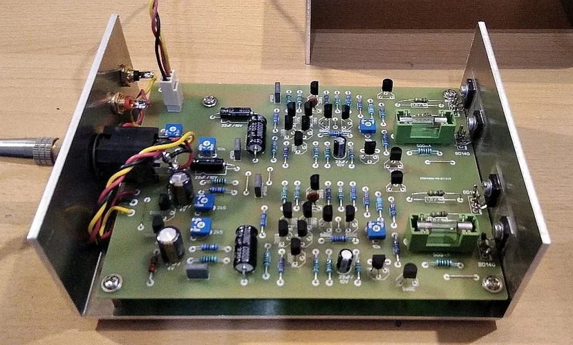

Habe meiner Headphone AMP Platine ein Gehäuse aus 2,5mm ALU-Blech verpasst .
Jetzt werden auch die End-Transistoren nicht mehr so heiß.
und als nächstes ein Netzteil dafür erstellen .......

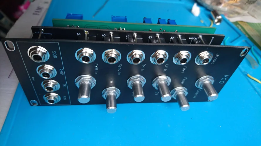

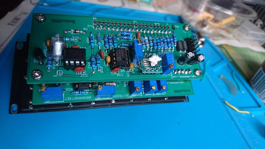

Ich habe heute seit langen mal wieder einen VCO (nach Mfos) gemacht.
Nun mit richtiger Front und Platine für die Potis und Buchsen, die hatte ich lange rumliegen.

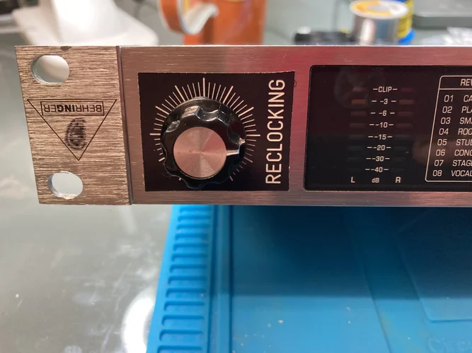

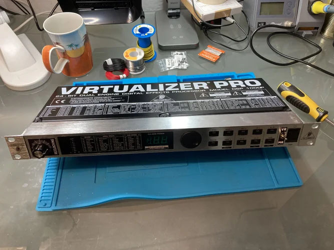

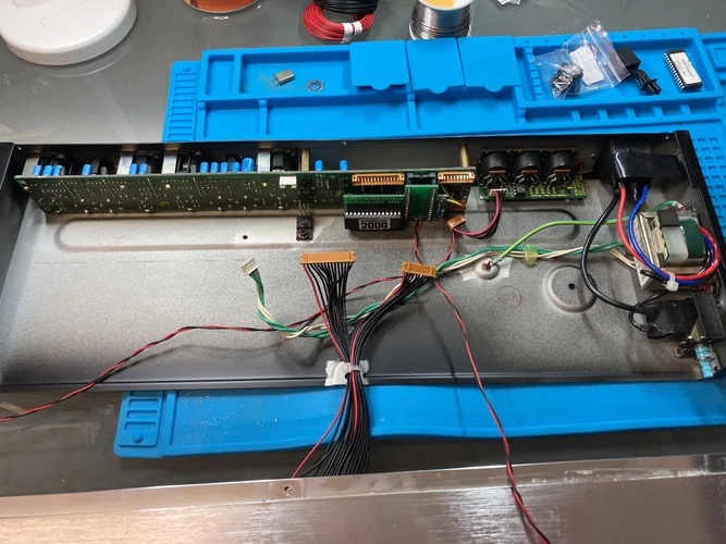

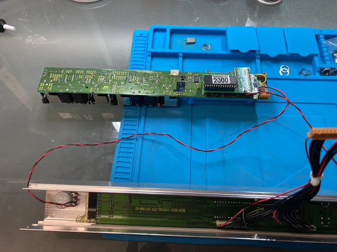

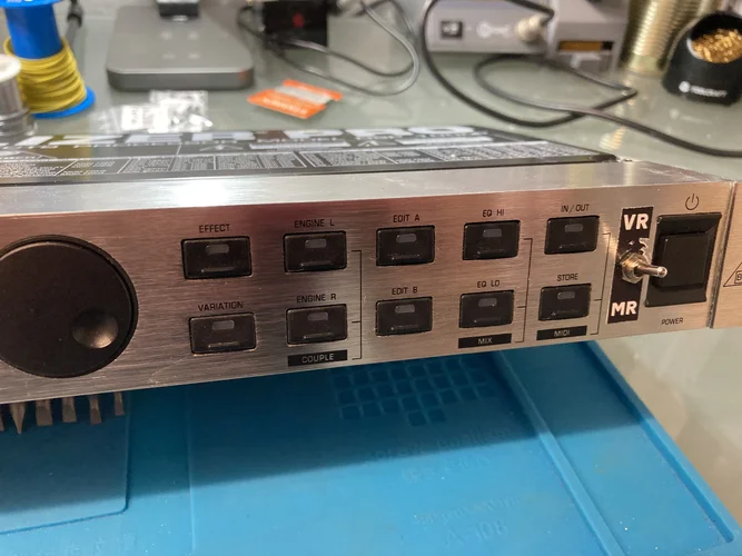

Habe heute den Mod der circuitbenders UK in meinem Virtualizer verbaut.
Zum einen ist es jetzt umschaltbar ein Virtualizer oder ein Modulizer, zum anderen kann ich jetzt die Prozessor-Clock runter- oder sogar ein wenig hochschrauben. Klingt nett crunchy.... :)

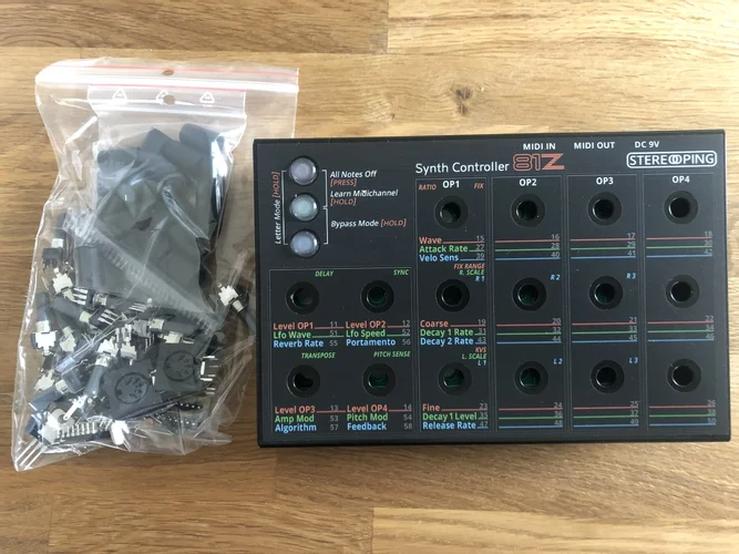

Das dürfte schnell zusammengebaut sein. Hebt den TX81Z auf ein neues Level. 4CAB4F64-5EDB-4D3E-8C14-B0433F807ECD.webp

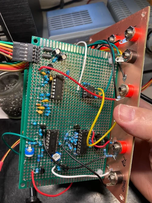

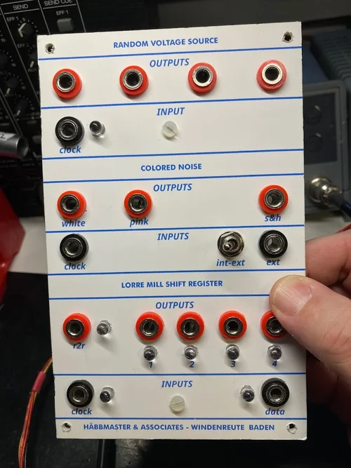

Ich wollte etwas mehr Unsicherheit in mein Leben bringen.
Oben: 4fach Random Voltages nach Buchla 208
Mitte: white / pink / s&h
Unten: Lorre Mill Double Knot Schieberegister

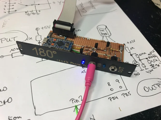

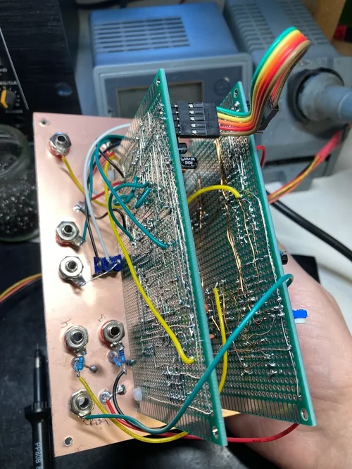

Mal wieder ein kleines Eigengewächs: Ein Modul, dass ein Clock-Signal um 180° shiftet, unabhängig von der Eingangsfrequenz (getestet mit 10 - 400 BPM). Damit lässt sich ein perfekter Gegentakt erzeugen.

Ehm, hätte für 180° nicht einfach ein Inverter genügt?
Nein, denn ich möchte ja einen Trigger-Impuls definierter Länge, der genau zwischen zwei Trigger-Impulsen am Eingang liegt. Ginge es um einen Gate-Impuls, hättest Du natürlich Recht. Dann müsste ich einfach nur den Zustand am Eingang invertieren. Das wiederum würde aber auch nur funktionieren, wenn der Gate-Impuls ein Tastverhältnis von 50:50 Prozent hätte und damit genau zwischen zwei Takten von HIGH auf LOW geht. So wie ich es gebaut habe, ist mir die Länge des Eingangs-Impulses egal. Ich brauche nur die ansteigende Flanke, dann messe ich die Zeit bis zur nächsten ansteigenden Flanke und in genau der Hälfte der Zeit generiere ich meinen invertierten Trigger.
M.i.a.u.: haebbmaster
  • #4.277
Ah, alles klar. Coole Idee. Auf die Weise kann man aus kurzen Triggern dann auch wieder eine 50:50 Rechteck bauen. Das Original setzt auf High, der Phasenausgang auf Low. 👍
  • #4.278
Der Sketch dazu ist überschaubar. Ich reagiere auf einen Clock-Impuls am Eingang mit einem Interrupt, der die Routine calculateMicroSec() anspringt.
Dort wird die Zeit berechnet, die zwischen zwei Clock-Impulsen vergeht. Damit wiederum synchronisiere ich einen Timer, der zyklisch in die Routine
multipleClockOut() springt und meine Ausgänge steuert. Genauer gesagt springt er dort viermal zwischen zwei Clock-Impulsen dahin. Somit kann ich
das Konstrukt auch als Clock-Multiplier verwenden. (Ursprünglich war es sogar 12x, weil 12 der kgV von 2,3 und 4 ist. Somit kann ich die zwei, drei-
und vierfache Clockrate ausgeben.)

#include <TimerOne.h>
uint32_t startMicros = micros();
uint32_t endMicros;
uint32_t inter;
uint8_t clockIn = 2;
uint8_t counter;
uint8_t mask;
void setup() {
  DDRB = B00111111;
  pinMode(clockIn, INPUT_PULLUP);
  attachInterrupt(digitalPinToInterrupt(clockIn), calculateMicroSec, RISING);
  Timer1.initialize();
  Timer1.attachInterrupt(multipleClockOut);
void calculateMicroSec() {
  endMicros = micros();
  inter = endMicros - startMicros;
  startMicros = endMicros;
  Timer1.stop();
  Timer1.setPeriod(inter / 4);
  Timer1.restart();
  counter = 0;
void multipleClockOut() {
  mask = 0;
  if (counter % 4 == 0) {
    mask |= B00000010;
  if ((counter % 4) && (counter % 2) == 0) {
    mask |= B00000100;
  PORTB = mask;
  delay(1);
  PORTB = B00000000;
  (counter == 4 ? counter = 1 : counter++);
void loop() {

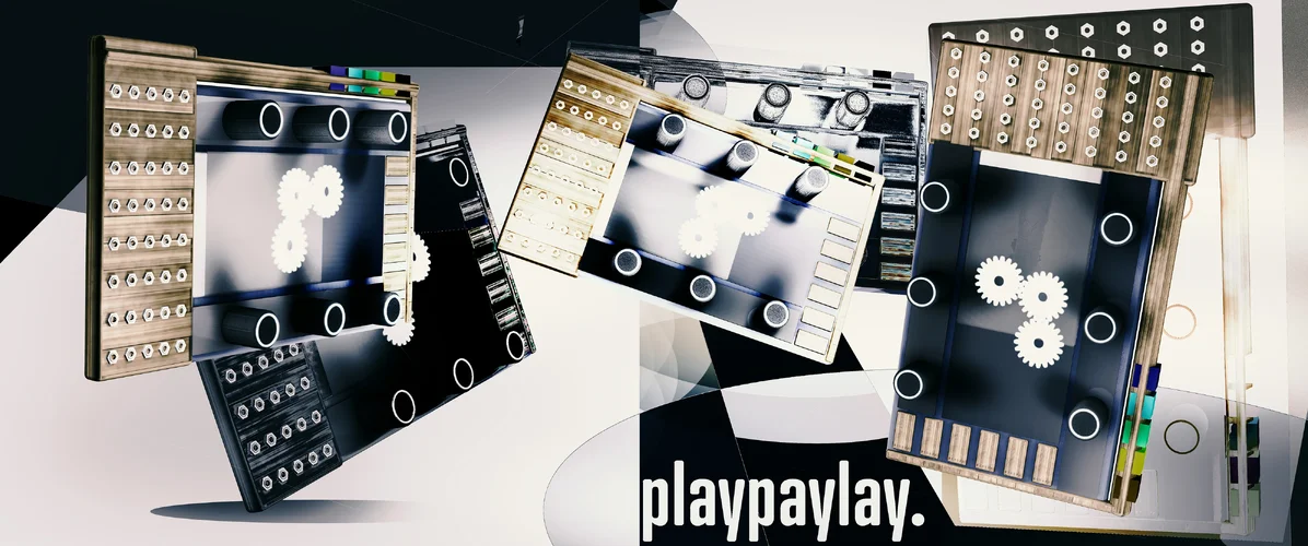

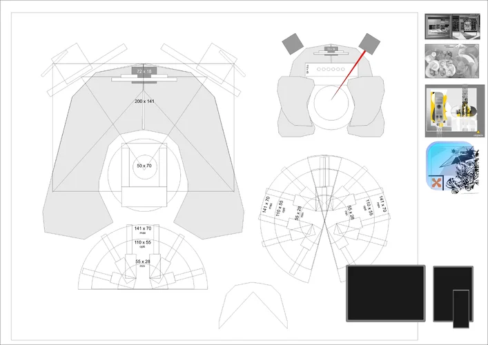

öhhhmmm... geil!!! alles neue!
hab n bissl kurven gebogen derweilen...
falls was hilft, gern!
weiterverwertung von vektoren evtl. kann ja manchmal n detail sein welches man braucht.behringer tisch und modul222 gelbes.webp
Kindersitz? Abschussrampe? Revolutioniert es die Pränataldiagnostik? Oder hat es vielleicht - wenn auch nur ganz entfernt und ich sehe es einfach nicht - doch was mit Eurorack-Selbstbau zu tun ...? ;-)
M.i.a.u.: FOTOGRAF MARcX
  • #4.286
nee, ne doofe tischplatte von oben nur...
... sind verrückte masse bei dem ding... müsste nur noch wohlig wirken in der ansicht..
verschiedene quadranten können separat genutzt werden also die verhältnisse (dimensionierung zum körper)
zugrunde liegt dem der sachverhalt der bolt area ... und da wollt ich doch mal gucken ob man die räume schachten könnte technisch...
im prinzip nur DIN A verhältnis nur noch ne dimension dran 1:1,41...:2
und das wirre ist der aktionsradius bei ruhe der achsebene... also man frässt sich quasi ins setup
Ich versuch es mal anders: Das hier ist ein Forum, in dem Menschen Selbstbau-Projekte rund um elektronische Musikinstrumente vorstellen. Ich kriege die Kurve nicht, warum eine Tischplatte dazugehören soll. Klar, wenn sie stabil genug ist, kann man ein Keyboard darauf abstellen oder rhythmisch mit den Kopf draufschlagen, aber sonst? Erleuchte uns ...
