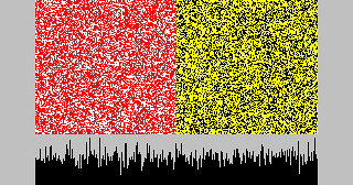

Der Algorithmus soll jeder natürlichen Zahl einen Zufallswert zuordnen
so dass die Folge natürlicher Zahlen quasi weisses Rauschen mit reproduzierbarer Sequenz ergibt.
Dabei ausgeschlossen sind rekursive Methoden, Listen und Methoden die auf modulo
durch Sättigung / Overflow basieren, als zB n * m + k ohne explizites Modulo geht nicht,
ein Lookup der Ziffernfolge einer transzendenten Zahl auch nicht.
Der Grund dafür ist dass es
1. plattformunabhängig sein muss und das nicht überall geht
2. maximal 3 Operationen brauchen soll
Die Folge beginnt mit 0, zusätzlicher Offest Seed ist denkbar aber muss ohne gehen,
der Grund ist dass es nacher möglich sein soll per Seed beliebig in die Folge zu springen.
Die Sequenz kann begrenzt sein dh sich wiederholen, sollte aber mindestens 2^16 Werte in Folge haben.
Ich habs mit xor shifts versucht aber das funktioniert damit offenbar nicht so gut,
wenn die Bits nicht gefüllt sind und man das nicht rekursiv anwendet...
Zufällige Binärfolgen gehen auch nicht, bzw nur zur Not.
hat jemand ne Idee?

Das Stichwort ist zählerbasierter Zufallsgenerator.
zB "Squares", kommt dem am nächsten, hat aber zuviele Operationen und basiert auf 64 Bit.
Ich kenn mich in der Materie aber zu wenig aus um zu entscheiden wie man
den am besten auf 32/16 bit runterbricht,
Ich kann natürlich naiv das Schema auf 32 / 16 Bit anwenden.
Aber es sind 25 Operationen pro Wert das ist zuviel, und wie man Overflow sicher verhindert weiss ich nicht, das geht in Faust auf Arm zB offenbar nicht.
geht in die richtige Richtung, ist halt rekursiv.
Squares kombiniert das ^2 mit xor shifts.
Leider ist es aber so dass man das nicht so lauenhaft wie ich abändern kann,
zb gehen mit 16 Bit nur 3 oder 4 3*Shift Varianten sinnvoll.
Ich werd das aber mal probieren,
n^2 und Shift
also das funktioniert soweit,
x^2 + 12345
x^= x<<7
x^= x>>8
x^=x<<9
und Bitmaske auf dem Output.
allerdings ist das Problem dass x^2 zu gross wird. dh das geht nur in nem kleinen Bereich.
Dh man braucht noch ein Mod davor.

Ich hab jetzt experimentell x & 32767 , ^2 + 12345, xor (xor << 7 , xor >>3 ) & 32676
Und ja ich brauch dann Floats so dass die Skalierung noch dazu kommt.
Funktioniert, ist aber ein Zufallstreffer, geht aber auch ohne die Addition sogar.
Ich überleg auch ein paar weiterführende Rechnungen mit den Integern zu machen und erst am Schluss zu skalieren.
Sind jetzt 10 Operationen, die auf modernen CPUs glaub alle gleichschnell sind.
Ist mir immer noch ein bisschen zuviel.

Ich hab Anfangs einen RNG in der Form x*gosse Zahl + Konstante verwendet und der ging nicht auf dem Tablet, (Snapdragon CPU).
ich hab angenommen dass das mit dem Überlauf zu tun hatte, kann aber auch andere Gründe gehabt haben.
Ich benutz ja grad nicht wirklich Squares sondern nur das x^2 davon und beschränke x mit Bitmaske auf 15 Bit. Gerechnet wird aber mit 32 Bit ( oder 64, weiss es gar nicht)
Deswegen geht das im Moment.
Ich mach das in Faust, und was ich u.a. mache ist bandlimitiertes gesynchtes Noise.
Für die Bandlimitierung brauch ich ja einzelne Werte, und nicht einen per Sample Stream aus Random.
Und für den Sync brauch ich auch den nächsten nach dem letzten und ersten Wert gleichzeitig.
In Faust ist sowas ziemlich schwierig, schwieriger als es aussieht wenn man sich das nur kurz anschaut.
Am einfachsten ist es tatsächlich den Randomwert von einem Counter/Index aus zu berechnen, und das dauernd, auch wenn er sich nicht ändert.
Dafür kommt das dann ohne Branches aus was für SIMD Vorteile hat,
