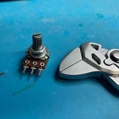

Wollte ich gerade auch schreiben, aber @intercorni war schneller. Man muss beim Biegen der Lötbeinchen ganz gut aufpassen, wenn man es selbst biegen will. Wenn Waldorf das Originalpoti ("reversed") direkt so mit den Beinchen in der richtigen Richtung anbietet, dann am besten das nehmen.
Aber ist das originale Poti wirklich schon kaputt? Wenn es für Parametersprünge sorgt, hätte ich empfohlen, es zu reinigen. Meine Wunderwaffe ist da immer das teslanol Kontaktspray (ehemals "Oszillin").
Die Beinchen auf keinen Fall verbiegen so wie hier weiter oben vorgeschlagen, weil die Konnektoren dann intern abbrechen.
Das wäre mir neu.
Gerade in Röhrengeräten habe ich schon zig Potis in bestimmte Positionen biegen müssen.
Da ist noch nie was passiert.
Die Pins sind fast immer vernietet.
Da kann nichts intern abbrechen.
Dann sind die Potis in den Röhrengeräten von besserer Qualität gewesen. Ich habe schon ein paar China-Potis (Alpha und Noname) durch unvorsichtiges Biegen geschrottet.

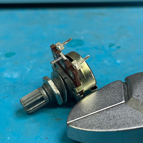

So, und weil ich ein netter Mensch bin, hier mal schnell ein Beispiel:
Ist natürlich etwas extrem.

Ps.: Ich denke einmal biegen geht immer..
Die Potis gibt es auch mit Anschlüssen nach vorne. Waldorf setzt da auch keine Mitarbeiter hin, die tausende Potis verbiegen. Potis mögen generell keine mechanische Belastung.
