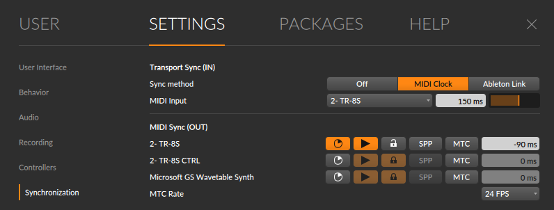

Mein Setup besteht aktuell nur aus Bitwig 5 und TR-8S mit Quadrantid Swarm ohne Mischpult, also wirklich sehr minimal. Als Audio-Interface verwende ich das interne des TR-8S. Der TR-8S sendet das MIDI-Signal und startet die Aufnahme in Bitwig, das funktioniert schon mal. (Bitwig als Master hat leider nicht funktioniert. Der Swarm hängt am TR-8S am CV-Out und wenn Bitwig der Master ist, hat der Swarm unregelmäßige Aussetzer, warum auch immer)
Zum Synchronisieren der Beiden Geräte habe ich das Metronom in Bitwig eingeschaltet und ein kurzes Hihat am TR-8S gestartet um beides übereinander zu bringen. Das habe ich unter MIDI Input mit 150ms Offset erreicht. Damit hatte ich noch eine Versatz beim Aufnehmen im Grid, welchen ich unter Recording mit ca. -90ms korrigieren konnte.
Mein aufgezeichneter Lopo sieht aktuell so aus:
Leider knackt der Loop und ich konnte noch keinen passenden Wert für das Offset(-90) beim Recording finden.
Kennt jemand ein Tutorial, wo genau solche Probleme erläutert werden? Wie gehe ich bei solchen Problem am besten vor? Habe ich überhaupt korrekt synchronisiert?

Das werde ich heute mal versuchen! Es wäre aber super, wenn ich das mit dem internen Audio-Interface hinbekomme, da ich eigentlich meinen MX-1 als Interface nutze. Den Mixer möchte ich aber nicht in den Garten schleppen. :)

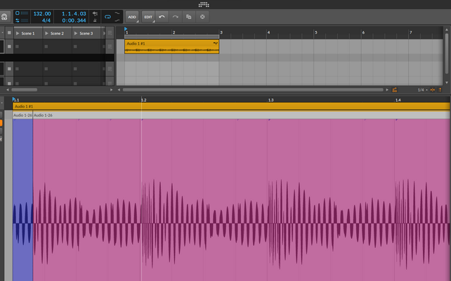

So, mit Bitwig als Master läuft das schon mal besser, ich habe jetzt ein Offset von 7ms. Im Grid sieht die Aufnahme dann so aus:
Das Knacken habe ich immer noch, konnte es aber identifizieren. Das Knacken kommt exakt an der Stelle, wo ich Stopp drücke und die Aufnahme beende. Man kann die Störung auch sehen.
Gibt es da einen Trick?
Die von Dir markierte Stelle sieht unauffällig aus, zumindest nicht auffälliger als die vergleichbare Stelle fünf Zyklen vorher.
Ich habe immer noch nicht verstanden, wann dieser Knackser auftritt. Tritt er bei jedem Loop-Durchlauf auf, oder nur, wenn Du den Loop startest?
Es knackt beim abspielen da, wo die Aufnahme gestoppt wurde. Irgendwas bringt beim stoppen ein Störsignal in die Aufnahme. Ich denke das ich mit diesem Setup einfach etwas mehr aufnehme und dann schneide. Vielleicht funktioniert es ja später mal mit einem anderen Setup besser. Ist ja so nicht optimal, es soll halt einfach sein, mit der Möglichkeit zu recorden. Da muss ich vermutlich mit solchen schwächen klarkommen.

Eigenartig ist, dass das gepostete Bild keine Diskontinuität der Schwingungsform an der Stelle zeigt, an der beide Clips aneinander stoßen.
fand ich auch, und dachte daher der rosa Teil sei nur die Auswahl ... aber das gelbe scheint schon eine neue Region/Clip zu sein wegen der Titelzeile. :dunno:

Auf der sicheren Seite ist man in jedem Fall, wenn man mit Crossfades arbeitet bzw. die automatischen Fades aktiviert hat.
Wenn das Ende deiner Loop knackt, dann ist dort garantiert nicht der Nullpunkt sondern irgendwo in der Schwingung. Start als auch Ende müssen immer am Nullpunkt liegen. Und wenn das aus irgendwelchen Gründen nicht machbar sein sollte, helfen Kleine Ein-und Ausfades, die ein Knacken verhindern.
Das muss nicht notwendigerweise so sein: Entscheidend für die Knackfreiheit ist, dass der Schwingungsform vor und nach dem Schnittpunkt kontinuierlich verläuft – also so, als wäre sie nicht geschnitten worden.
In jedem Looper wird ständig über die Loop-Grenze hinaus aufgenommen, ohne dass es knackt, ohne Fades und ohne auf Nulldurchgänge zu achten.
Ich kenne das von Logic nur so, dass a) das Einrasten auf Nulldurchgängen beim Bearbeiten von Regions Standard ist und b) bei Überlappungen oder Comping automatisch Crossfades angewandt werden.
Wenn das hier:
wirklich der Knakser ist (sieht etwas "rund" aus - dürfte aber durchaus hörbar sein), hat das aber eine andere Ursache als unsauberer Beschnitt von Clips/Regions, da es mitten im Clip liegt.
EDIT: vielleicht im Loop-Modus mit automatischem Überschreiben (keine Spuralternativen/Takes) aufgenommen, und die Aufnahme zu früh beendet? 🤔 Dann hättest Du einen Übergang vom (zu kurzen) 2. Take zum Rest vom 1. Take. Aber dafür stimmt die Phase wieder verdächtig gut ...
Die sieht aber dieser "gelben" Stelle so ähnlich, dass ich sie nicht für den Knackser verantwortlich halte.

kommt drauf an, wie stark diese Darstellung "abrundet".
Für mich sehen beide Stellen irgendwie nach Fehler aus - beim ersten Mal subtiler, beim zweiten Mal deutlicher. Nach meiner Erfahrung ist eine "Spitze" wie im rechten Beispiel schon recht deutlich als leiser Knackser oder zumindest Knistern zu hören. ... sofern es nicht bei jeder Periode auftritt - dann wäre es einfach ein Sound mit mehr Obertönen. ;-)
