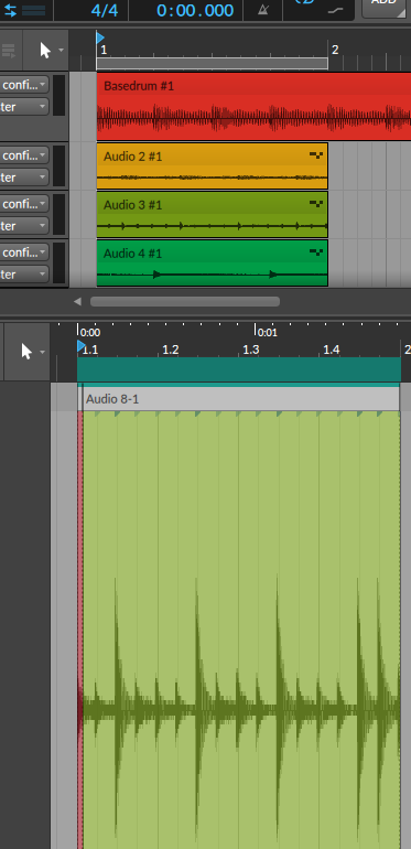

Wie und wo stelle ich am besten den Pegel für Aufnahmen ein? Wenn ich meine TR-8S aufnehme habe ich den Ausgang voll aufgedreht. Die Aufnahme klingt aber nur halb so laut. Kann ich das einfach über die Software anheben, oder ist das ungünstig? So sieht das aktuell aus.
Kann man sich den Pegel auch auf der Y-Achse anzeigen lassen? Was wäre ein optimaler Pegel?
Ich stell den Pegel an der Hardware so ein, dass ich sicher nicht im roten Bereich meines Interfaces bin. Gleichzeitig sollte es möglichst so laut sein, wie es dann eben geht.
Im Rechner kannst Du ziemlich frei an der Lautstärke drehen, aber wenn es bei der Aufnahme schon verzerrt ist (zu laut) wirst Du das nicht wieder los, und Rauschen (viel zu leise) auch nur schwer.
Es gibt verschiedene Glaubensrichtungen, wie laut einzelne Tracks sein sollen. Ich orientiere mich an der Bitwig-Default-Lautstärke von -10 dB und drehe dann an den einzelnen Leveln bis die Verhältnisse passen.
Am Schluss mache ich dann ggf. die Summe noch einmal lauter, bis die maximalen Peaks etwa bei -1dB landen. Dafür ist ein Limiter nützlich (aber wenn man den von Anfang an mit laufen lässt wird das Ergebnis komisch).
