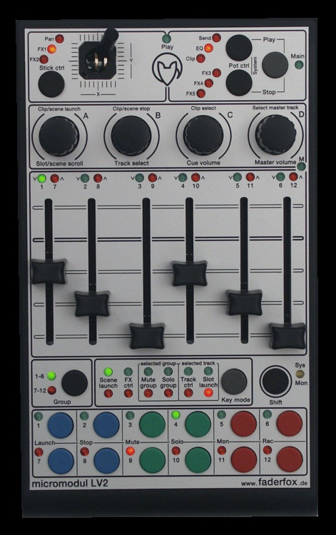

ich suche einen Midi Controller mit (mindestens) 4 Fadern und 4 buttons (optional)
idealerweise hätte er einen Din-Midiout und - das wird vermutlich die schwierige Besonderheit - die CC-Daten sollten idealerweise nicht linear rauskommen .. also einstellbar z.B. mit einen log. Curve
Jemand ne Idee?
so eine Faderfox LV2 sieht ganz gut aus.. aber ich weiß nicht ob der überhaupt noch konfigurierbar ist

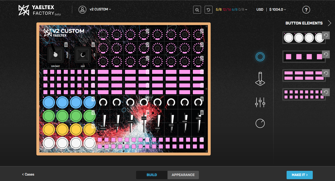

Mit dem aera Touch kannst du alles frei gestalten.
den meinste du sicher?
der ist mir viel zu groß und irgendwie steh ich nicht auf touch.. einfach 4 Fader und gut ist

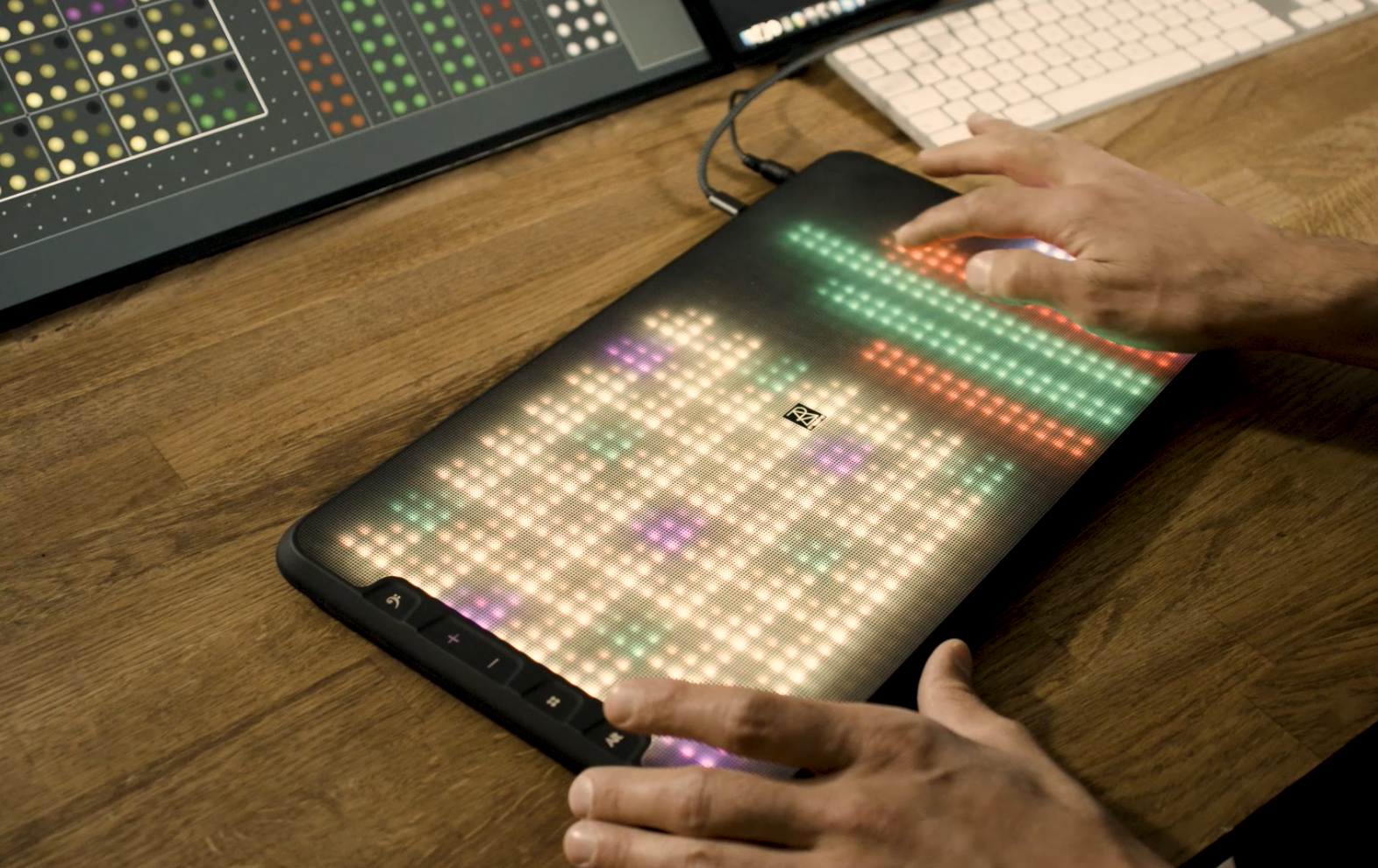

Ich glaub du brauchst einen richtig geilen MPE Controller, so wie das hier:
