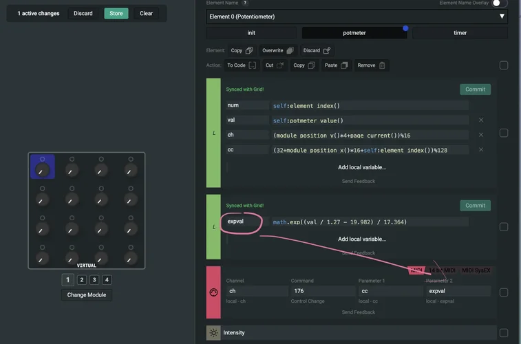

Intech Studio PBF4 ggf. mit dem Knot um MIDI raus zu bekommen. Deren Module sind mit Lua recht frei programmierbar bzw. Open Source wenn man tiefer eingreifen will.
kennst du dich mit Lua ein bisschen aus?
prinzipiell scheint es möglich mit lua eine log curve zu berechnen .. aber wie ich das genau anwende um einem fader ein entsprechende funktion zu verpassen...
das ist eine log. curve mit 10 schritten in lua

und das hier scheint irgendwie die CC Werte eines Fader zu berechnen , man müsste nur math.floor ersetzen

Kenne mich in der Modularwelt nicht aus, aber wenn du schon schreibst du kannst Treppeneffekte mit einem Lag-Modul glätten: Gibt es denn ein einfaches Modul, welches lediglich MIDI-Bereiche anhand deiner Kurve mappt? 0->0, 64->96, 128->128 usw...
Dann setzt du darin deine Kurven um, bist damit flexibel und dafür bist du an der Quelle wieder frei und kannst jeden möglichen MIDI-Controller einsetzen.
