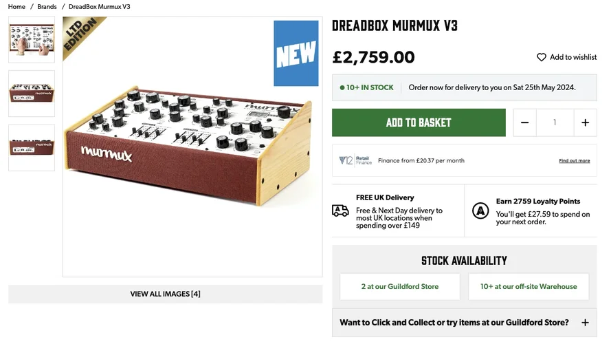

Wenn Dir (finanziell) Alles egal ist, kannst Du bei Andertons UK derzeit noch welche kaufen. Die haben über 40 Stück on Stock (mittlerweile zeigen sie auf der Website nur noch 10+). Bei 2749 Pfund Sterling und damit über 440 Pfund Aufpreis i.V. zum Rest der Welt auch kein Wunder. Macht beim Import in die Schweiz dann: ((2759 / 1,2) + Shipping) * 1,081 ~ 2928 CHF. Also rund 400 Franken Aufpreis im Vergleich zum Preis von Houseofsound, die aber wohl nie einen hatten ...
