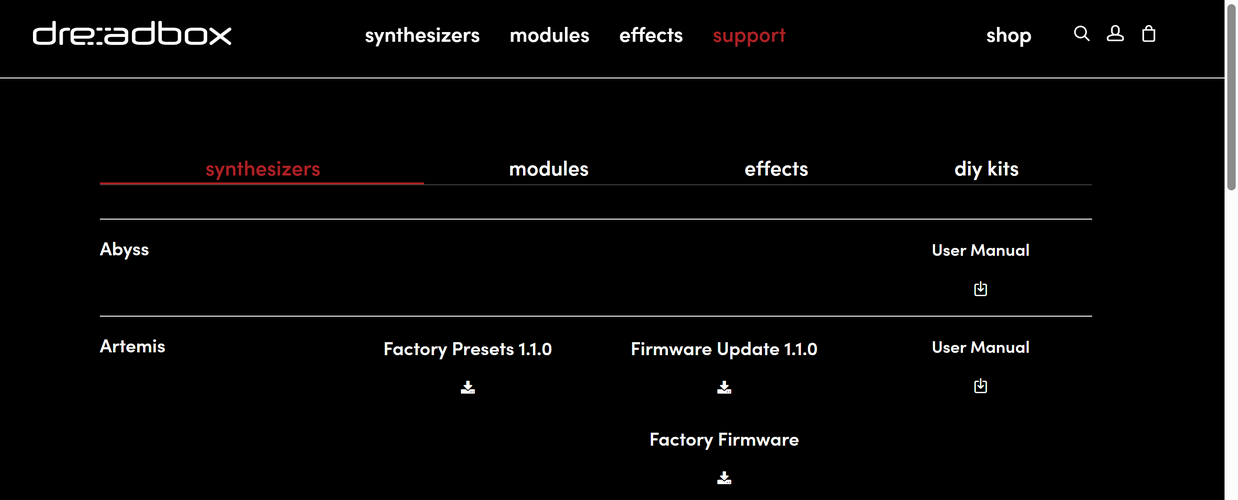

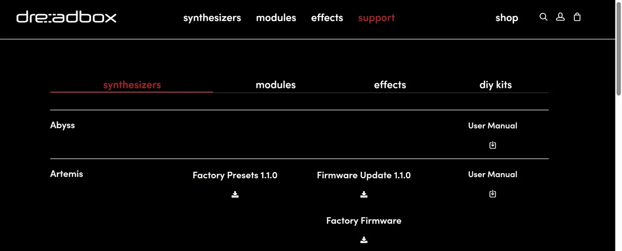

Hier die Auflistung laut Email - ist viel passiert:
New Features & Improvements:
  • Preset Naming – Name and organize your sounds!
  • Improved Drive Mode – Grittier, smoother, better.
  • Preset Level – Increased and changed to dB.
  • Tuning Page Visual – Autotune with visual feedback.
  • Screensaver (10 min) – Save that OLED when you step away.
  • Catch Mode – Prevent parameter jumps when tweaking live.
  • Panel Load via MENU+SAVE – Quickly load panel states into presets.
  • Initialize Preset via Menu – Start fresh with a clean slate.
  • Parameter Change – Relocated parameter changes to the header.
  • All Sounds Off Support – Introduced silent preset switching.
Modulation & Control Enhancements:
  • Keyboard Tracking added to Mod Matrix – Modulate with key position.
  • Instability Mode – Introduce slight variation from voice to voice.
  • Improved Knob & Slider Resolution – Smoother parameter transitions.
  • Delay Time BPM Sync – Keep your echoes tight and tempo-locked.
  • LFO Visual on Wave Buttons – See your modulation shape instantly.
  • LFO Sync Mode Visual – Know exactly how your LFOs are behaving.
  • CC and PC IN Support – Better integration with external gear & DAWs.
Major Fixes:
  • Enhanced VCA envelopes to reduce VCA clicks
  • Stuck notes issue resolved
  • Huge reverb bug fixed
  • Velocity modulation reworked for smoother expression
  • LFO trigger issue resolved
  • Sequencer division change bug fixed
M.i.a.u.: Scenturio, colectivo_triangular und SirAdrianFish
  • #440
das waren hoffentlich die gelegentlichen Knackser.
ja - da hatte ich auch Probleme festgestellt: Bei Velocity auf Cutoff oder Filter-Envelope hat sich der Velocity-Wert eines Tastenanschlages teilweise erst auf den jeweils darauffolgenden Tastenanschlag ausgewirkt.
Jetzt fehlt erst mal nur noch: Envelopes (und beide LFOs) als Quellen für Modulationen im Menü.
