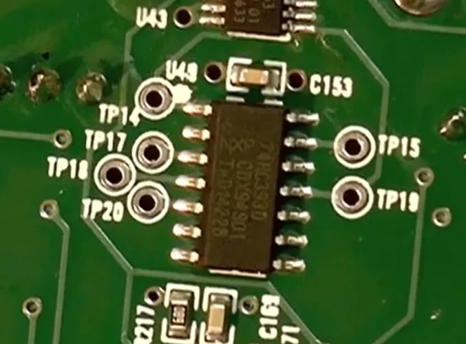

Bei YT bin ich auf folgendes Video zum DFAM vom Moogfest 2017 gestoßen:
Darin wird ab Minute 14:25 das Mainboard relativ detailliert gezeigt. Bei 15:00 sieht man deutlich ein Counter-IC 74HC393, das wahrscheinlich den Kern des Sequencers bildet. Wenn die spätere Produktversion nicht völlig anders gebaut ist, sollte sich auch darin der 74HC393 finden. Damit gibt es grundsätzlich die Möglichkeit, einen Reset-Eingang und die Sequencer-Position abzugreifen und z.B. über ein Kabel nach aussen zu führen. Ein solcher Mod würde m.E. schon einige Schwächen des DFAM beheben. Man könnte evtl. in einem kleinen externen Gehäuse noch einen 3-zu-8 Decoder mit Puffer und Patchbuchsen für die einzelnen Step-Ausgänge und den Reset-Eingang unterbringen.
Vielleich gehe ich das mal in einer stillen Stunde an.
Wenn man nicht basteln will, kann man alternativ auch einen Behringer 960 Sequencer verwenden und mit zwei seiner Ausgänge Pitch und Velocity-Eingänge des DFAM ansteuern. Damit hat man alle Freiheiten. Ich habe das schon mal ausprobiert und geht gut. Wenn man dann noch gleichzeitig den DFAM-internen Sequencer mit einer anderen Geschwindigkeit laufen lässt, ergeben sich sehr interessante Polyrhythmen. Wenn man ein Eurorack hat, ist diese Variante kostengünstiger als ein D-Thing oder Ähnliches.
