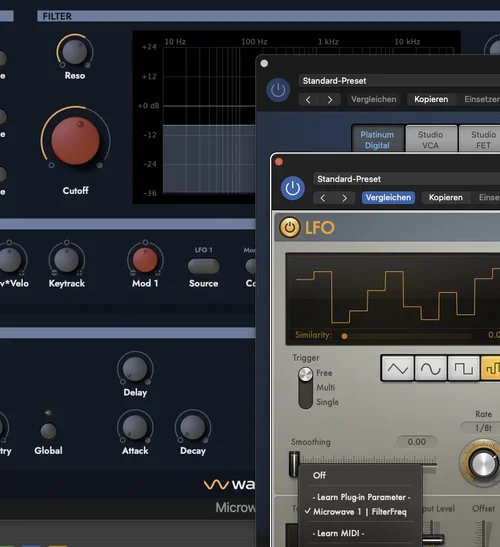

Das erste geht über den virtuellen DAC für die Modulations-CV und das zweite geht von der virtuellen 68k CPU in den virtuellen ASIC. Also 1x virtuell analog mit virtuellem Rekonstruktionsfilter und 1x virtuell digital.
Das gilt auch für Automationsdaten von außen. Wenn ich zB. von Logic aus einen S&H LFO direkt auf den Cutoffknob lege, ändert sich die Filterfrequenz auch nur mit Glide.
Aus irgendeinem Grund sind abrupte Änderungen der Filterfrequenz im Code geglättet worden.

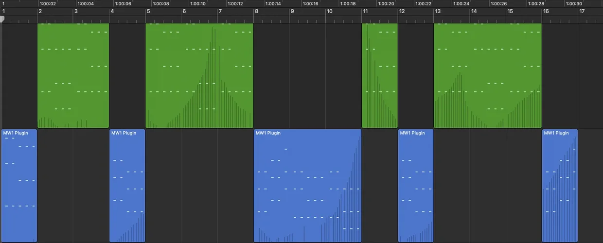

Die Frage ist ja auch, wie relevant ist das zum Musikmachen? Hier mal ein Beispiel, wo ich fröhlich hin und her wechsele--- wieder mit dem Clinics Preset. Hardware und Software wechseln sich unregelmäßig ab, mal ein paar Takte von der Hardware, dann wieder mal ein Takt lang Software usw. Direkt mal mit Effekten, also eher real life Anwendung.
Challenge accepted :D
0:00 - 0:07 Plugin
0:07 - 0:23 hardware
und dann bis Ende wieder Plugin
Muss zugeben, es ist weniger relevant als ich dachte. Ohne Filterspielereien wäre es wohl deutlicher, aber im Mix mit offenem Filter bei dem
Sound wohl nicht entscheidend.
Mir macht das Spielen damit viel Spaß. Richtig klasse wäre es, wenn sich die Klänge auch irgendwie auf den M adaptieren ließen.
@Knastkaffee_309 : Danke, hier die Auflösung. Grün ist Hardware, blau Plugin. Zeitangabe sieht man ganz oben.
