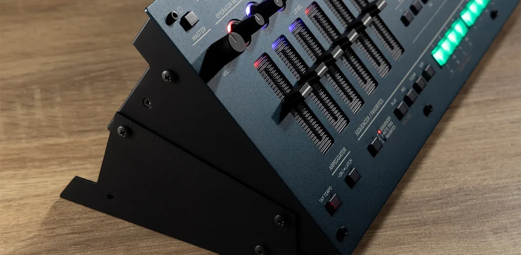

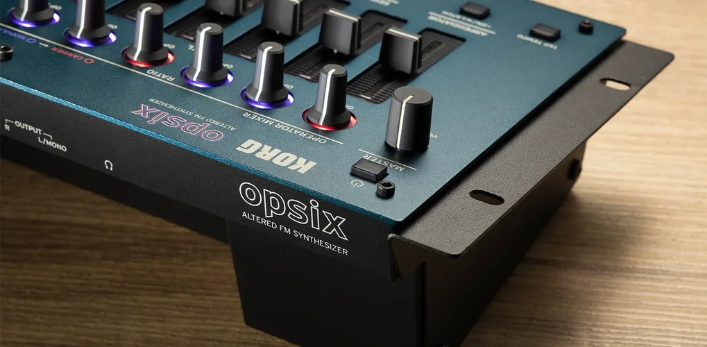

Welche Kante meinst du denn? Den Winkel mit der Kante kann man komplett entfernen oder um 180° nach unten klappen.Nochmal eine Frage zur Nutzung ohne Rackeinbau als reiner Desktop. Es scheint ja ein Winkel dabei zu sein, aber was ist mit der Kante ? Diese Rack-Kanten - jetzt noch an meinem XV5080, früher auch am Kodamo Essence FM - stören mich irgendwie. Nicht dass ich mich an den Ecken mal verletzt hätte, aber das hat so etwas unfertiges im Sinne von "ich gehöre in ein Rack eingebaut". Auf den Abbildungen lässt sich für mich nicht richtig ob die äußere Rack-Befetigungs-Leiste fest installiert ist oder anschraubbar.
