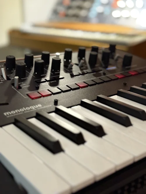

Ba, Ba, Bass kann'er jut - der Kleine Scheißer (obwohl hier der Minilogue zum Einsatz kam / OSC Sektion im Kern identisch)
Nicht vergleichbar, da der Minilogue im Gegensatz zum Monologue neben 12 dB LP auch 24 dB LP Filter zur Verfügung stellt, was gerade beim Bass sehr deutlich eine andere Figur klanglich macht.
12dB-VCF für Bass ist etwas mau (s. z.B. Korg MS 10/20 .. ist nicht so zackig, wie Minimoog & co.)
Es sei denn, dein Audio-Bsp. oben wurde mit 12dB VCF realisiert. Man merkt dem Bass in dem Audio übrigens, dass hier tatsächlich etwas wenig Punch vorliegt und der Klangverlauf etwas flau ist - dann möglicherweise doch 12dB Flankensteilheit ? War der OSC auf Puls gesetzt ?

Aaarg, du hast recht - hatte ich garnet mehr auf dem Schirm - mit dem 'only 12 dB LP' beim Monologue. Mea culpa ... 😴
Nein, in meinem Bsp. sind 24 dB am werken. Kein Punch? Du meinst Snappiness!? In der Tat, die Hüllkurven sind fix aber nicht (nicht exponentiell) so richtig punchieeeee. 😉

Alles klar. Dein Audio-Bsp. ist soweit gut. Ich bezog mich halt auf die Modulation mittels der ENVs bei 12db ENV ggü. 24dB. Gerade, wenn Attack = 0, Decay nur etwas geöffnet wird, Sustain quasi ganz zu ist, schafft ein 12dB-Filter dies nicht so zackig abzubilden, wie ein 24dB-LP-VCF. Das hat mir beim Monologue etwas gefehlt. Für monophone Leads oder Synth.-Seq.'s hingegen super.
Beim Prologue, der neben 24dB (4-Pol.) auch mit 12db (2-Pol.) läuft, ist es ja anders, weil der Synth mehr auf polyphone Klangwelten ausgerichtet ist. Das VCF und ENV sind aber sehr ähnlich dem Minilogue (oder gar gleichwertig?).

Der Monologue hat ja auch nur eine AD-Hüllkurve, keine ADSR wie der Minilogue. Von daher geht die direkt hierüber beschriebene Technik eh nicht...
EDIT: OK, mit diesem komischen Modus, wo die Hüllkurve nur auf den Filter wirkt und der VCA über diesen Orgelmodus mit Sustain On/Off läuft, schon.
