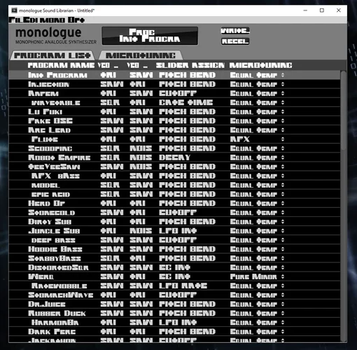

Bin ab heute auch Besitzer eines monologue in rot den ich gebraucht für 195 € gekauft habe. 👍 Meine Frage an Euch ist eine ganz andere, falls mir jemand vielleicht helfen kann. Ich war grad dabei die Software 'monologue Sound Librarian' zu installieren um die Patches und Soundbänke zu verwalten. Hab da eine total komische Schriftart drin! Hat da jemand eine Idee? 🥵

Meine Güte, dann probiers halt nicht, der Fix ist zwar unabhängig von dem Gerät für das der Librarian gemacht ist, weil Korg da generell was versaubeutelt hat, aber wie du willst.
  • #440
Ja sorry nichts gegen dich dcp, ich frickel hier den ganzen Abend schon rum, hab zig Patches kreiert und kann die dann nicht speichern wegen der Scheißschrift hier in der Software! Das ist echt nervig! 👹
Kann mit dem Pfad auch nix anfangen in der englischen Beschreibung dort!
  • #442
Der Pfad ist bei deutschem Windows10: Einstellungen -> Apps -> auf der Apps und Features Seite der Systemeinstellungen dort dann ziemlich oben in ausgegraut (zumindest bei mir, warum auch immer, aber draufklicken öffnet das Ziel trotzdem) 'Optionale Features' -> dann dort recht weit unten in der Liste 'Zusätzliche Schriftarten für Japanisch'. Bei mir hat das sofort Abhilfe geschaffen und die Schrift in den beiden Librarians (NTS-1 UND Monologue) war wieder wie sie sein soll und vor allem lesbar und nicht mehr abgeschnitten wie bei dem unsinnigen Font, der vorher plötzlich dort auftauchte
Sieht erstmal so nach 'Häh? Was hat das damit zu tun?' aus, aber wenn man mal verstanden hat, dass KORG ne japanische Firma ist und die bei sich da wohl irgendwas mit oder irgendwo in der Toolchain oder sonstwas beim Erstellen der Librarian Apps verbockt haben, dann ergibt das mit den japanischen Fonts schon mehr Sinn... ;)
  • #443

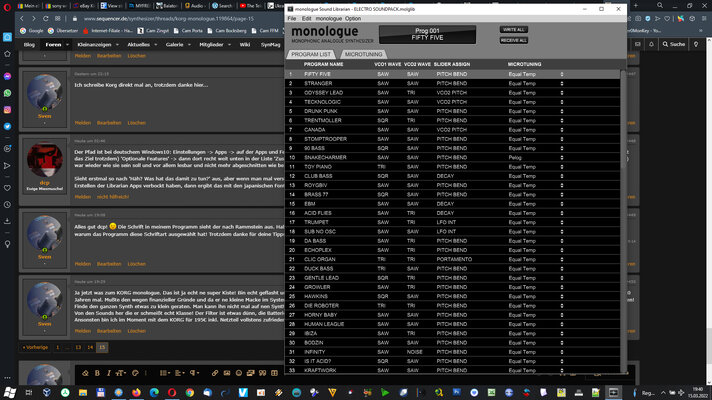

Alles gut dcp! 😉 Die Schrift in meinem Programm sah der nach Rammstein aus. Hab die aus meinen Fonts-Ordner unter Windows gelöscht und siehe da, die Schriftart ist jetzt ganz normal so wie es sein soll! Keine Ahnung warum das Programm diese Schriftart ausgewählt hat! Trotzdem danke für deine Tipps dcp! 👍

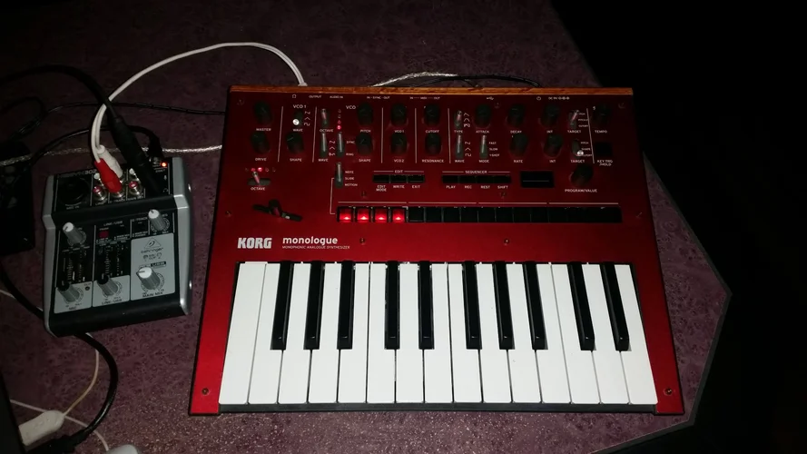

Das mit dem weißen Edding auf den Reglerknöpfen hab ich auch sofort gemacht, so sieht man sie viel deutlicher! 👍😉
Foto vorher und nachher...

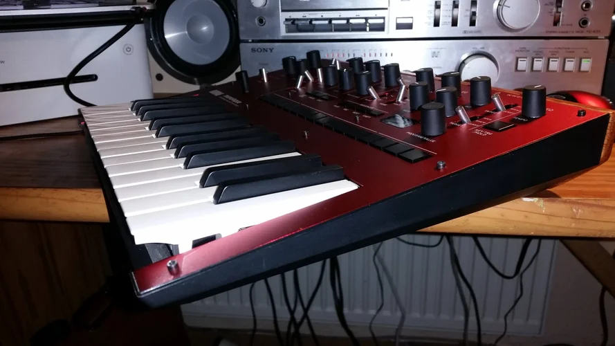

Na ich hab 195€ für den monologue (inkl. Netzteil) bezahlt. Das ist ein absoluter Knallerpreis für das Teil wie ich finde. 😛
Man muss natürlich auch Abstriche machen, vom ganzen Design her ist da vieles schief gelaufen! Diese Holzleiste hinten ist ja echt schrecklich! Bei meinen Korg total schief angebaut (Löcher falsch gebohrt!) Wenn man sich den Synth mal von der Seite betrachtet... die Klaviatur sieht kacke aus und spielt sich echt Scheiße! Sicher bin ich von meinen anderen "großen Synthesizern" verwöhnt. Naja halt billig-Teil aber die Sounds die er bringt sind schon echt super!.

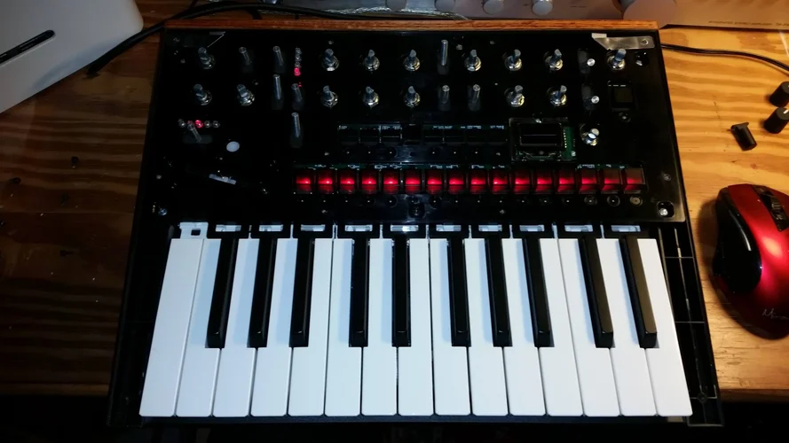

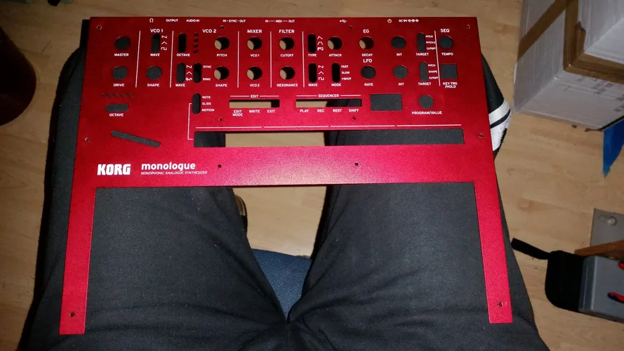

Hab den KORG heute auch schon gleich zerlegt gehabt zwecks Reinigung weil der Vorbesitzer ihn total verstaubt und verdreckt mir zugesendet hatte.
Jetzt schaut er wieder wie neu aus! 😋
