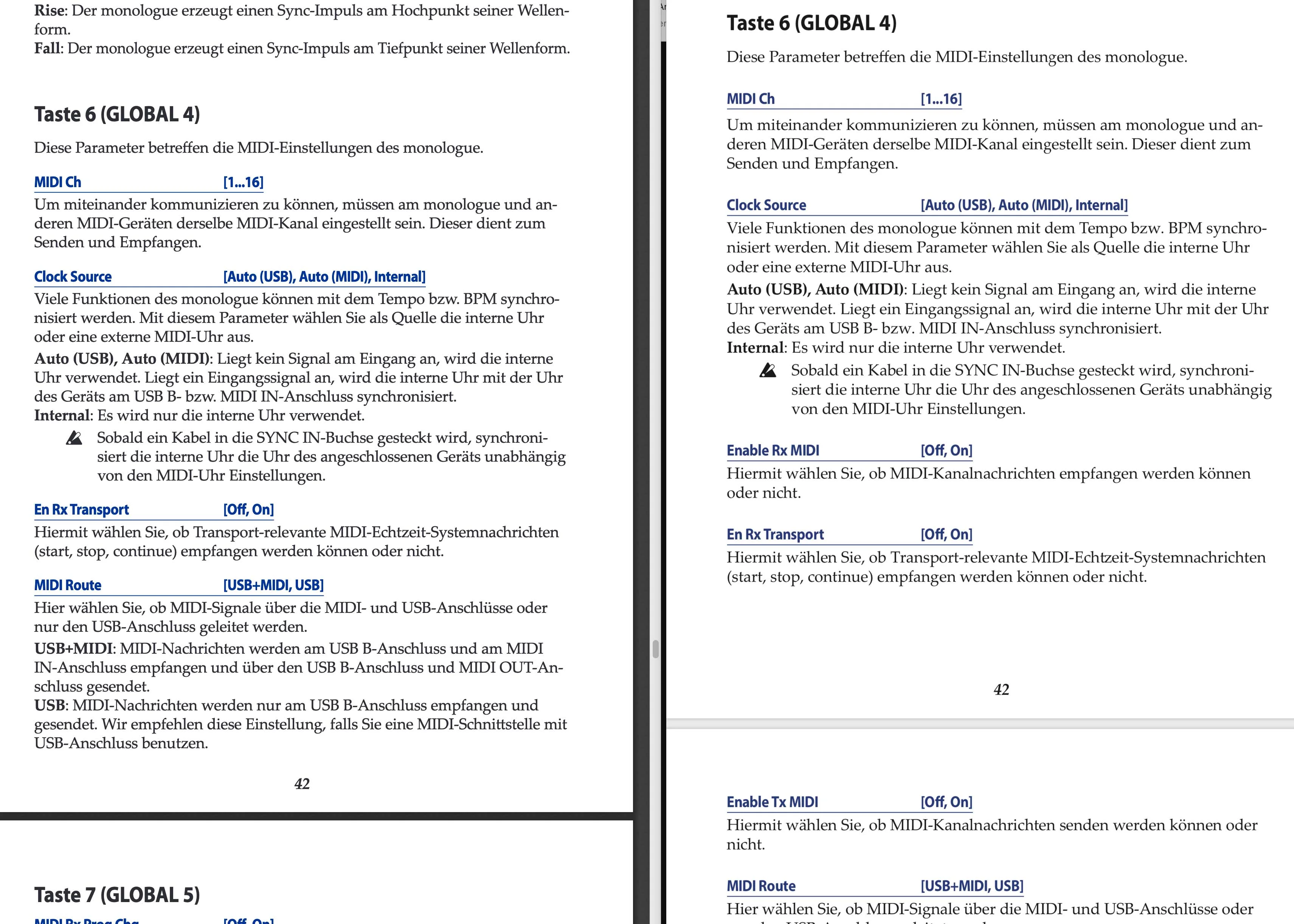

  • #401
Kommentar gelöscht. Offenbar habe ich den USB Treiber gar noch nicht installiert.
  • #402
Ja, ich habe auch die neuste Firmware auf meinem Monologue und die Einträge fehlen in Global 4. Da sind nur vier Einträge und es müssten sechs sein, nach dem alten Manual. Aber brauchst Du nicht einfach MIDI Route? Das ist dasselbe Menü Global 4. Geht es an der Stelle nicht um USB über DIN?
Vielleicht haben sie die anderen beiden Einträge gestrichen, weil eine Option, kein MIDI zu senden oder zu empfangen eigentlich nur wenig Sinn macht, ich meine, wenn man kein MIDI senden will, dann lässt man einfach das Kabel weg, oder?

  • #403
das mit den fehlenden Einträgen hat mich verwirrt, aber die Sache hat sich von selber ergeben. Der DIN-MIDI Eingang lässt sich, nach Installation des USB Treibers, problemlos in den Computer führen. Und erst noch ohne MIDI Clock. Vorher hatte ich nur MIDI Clock und keine Noten.
Es war eben so, dass ich den Rechner schon konfiguriert hatte, und vor einem Monat oder so das Betriebssystem neu installiert hatte, und vergass, dass ich gewisse Sachen noch mal installieren muss. Hätte ich wissen müssen, bzw. einfach schnell nachschauen wie die Korg Devices konfiguriert sind. Spätestens dann hätte ich gemerkt wo der Hund vergraben ist. Dumm von mir, ich muss immer wieder an meiner Methodik arbeiten um nicht immer wieder Zeit zu verlieren.

  • #406
Die Menüoptionen müssten doch aber trotzdem vorhanden sein, egal ob auf deinem Rechner der Treiber installiert ist, oder nicht.
Nein, nicht mehr. seit dem letzten Monologue Systemupdate sind die beiden Optionen aus dem Menü verschwunden. Hier mal die Manuals im vergleich: Links das aktuelle, rechts das alte Manual.

  • #408
Achso, wenn das mit einem Firmware Update geändert wurde, ist das natürlich was anderes.
Ich hab gerade mal ins neue Pdf Manual geschaut; Im Global 4 Menü fehlt zwar "Enable Rx Midi", dafür hat man unter Global 7 viel detailiertere Einstellmöglichkeiten.
Man kann empfangen und senden von Program Change, Midi CC und Pitch Bend jeweils an/abschalten.
Früher gab es ja anscheinend nur global die Möglichkeit den Empfang von Midi an bzw. abzuschalten.

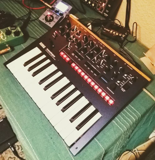

  • #418
Erst mal danke an denjenigen mit dem Edding 780 0,8 mm Tipp. Perfekt geeignet.
Zum Synth an sich, ich hatte den die Tage rein bekommen, 150 EUR second Hand mit Netzteil (FB Marketplace).
Schon krass, was man da für den Preis eines Volcas bekommt.
Wenn ich den Synth früher mal gehabt hätte, hätte ich es mir sparen können, alle Volcas zu testen und wieder loszuwerden. Das Ding ist das, was die Volcas gerne geworden wären.
Super Gesamtpaket, es stimmt alles für mich. Seit langem mal wieder was von Korg in meiner Bude, was ich uneingeschränkt gut finde.
