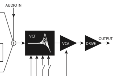

hallo leute
ich versuche einen Synth durch den Audio In des Monologue zu schleifen..
leider kommt immer nur ein kurzer sound wenn ich auch die taste des monologue drücke
wie kriege ich ein durchgehendes Signal hin?
  • #337
Ich denke mal das externe Signal geht wie die OSC des Monologue durch den Filter und den VCA.
Also Filter bewegen und Hüllkurven ändern.
  • #338
Siehe auch Seite 3 im Manual: Audio In geht vor dem VCF rein und durchläuft dann noch VCA und Drive.
