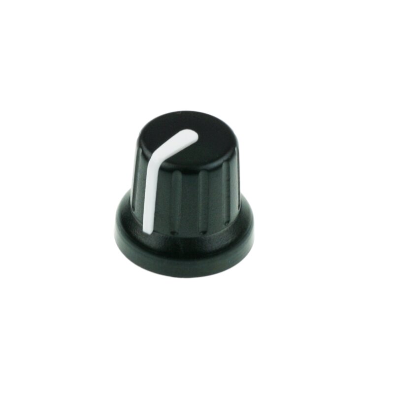

Welche Poti Knöpfe von musikding.de passen auf den Korg Monologue? Ich bin gerade ein wenig erschlagen von dem Angebot...
Evlt. die hier?
M.i.a.u.: dansen
  • #467
Das Problem an der Sache ist, dass die vom Monologue Custom Knöpfe zu sein scheinen. Mir sind noch keine mit 6mm D-Schaft über den Weg gelaufen, die da passen würden. Die Aufnahme im Knopf für den Schaft ist ca. 9,1mm tief, der herausschauende Schaft von der Oberfläche des Monolgue ab gemessen ist ca. 9,8mm. Da etwas zu finden, das nicht wieviel Millimeter über der Oberfläche schon aufhört und extrem deplaziert aussieht oder aber schon auf der Oberfläche schleift noch bevor der Knopf ganz drauf ist, habe ich schon ne Weile ganz aufgegeben. Deswegen steht das Dingen schon ewig im Schrank weil das Schrauben daran mit den ekligen Klebeknöpfen überhaupt keinen Spass macht und man ihn so auch nicht zu einem adäquaten Preis loswird, eben weil ja die Knöpfe kleben. Beisst sich mal wieder die Katze in den Schwanz.
Ich habe jetzt bei eBay ein paar passende Knöpfe gefunden, die sind aber aus Alu und nicht aus Plastik. Hier ein Link in den klebende Knöpfe Thread:
