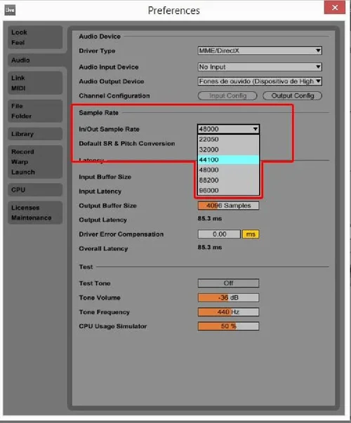

Ich wollte nur verstehen, ob die Sample-Rate-Auswahl da unten im Dialog vorgibt welche Sample rate die DAW insgesamt benutzt. Könnte ja sein dass Live zB intern immer mit 96 kHz arbeitet und nur zum Aufnehmen und Exportieren dann auf den Wert den man da unten eingestellt hat zurück geht. Könnte ja aber auch sein, dass der Wert da unten im Screenshot die Basis Samperate für die DAW insgesamt vorgibt.
Das Oversample ist glaub ich immer relativ zur Bassis Sample Rate gemeint, zB 2x oder 4x Oversampling. Also dass die DAW oversampling kann ist mir klar, nur halt zu welcher Basis Sample rate. Hoffe ich konnte das jetzt besser formulieren.
Ach so warum ich überhaupt die Frage komme, ist weil da In/Out sample rate steht. Deswegen dachte vielleicht gilt der Wert nur für Aunahem / Export aber intern ist die sample rate halt maximal was möglich ist also zb fest @96 kHz.
Soweit ich weiß ist das so.
Die Sample Rate, die man dort einstellt ist also schon die Sample Rate mit der Live dann arbeitet, was dann einzelne Plugins vielleicht machen weiß man evtl. wieder nicht genau.
In Lives manual steht einiges zur Audio Engine und im Merkblatt zu Lives Audio Engine findest du quasi eine Zusammenfassung.
