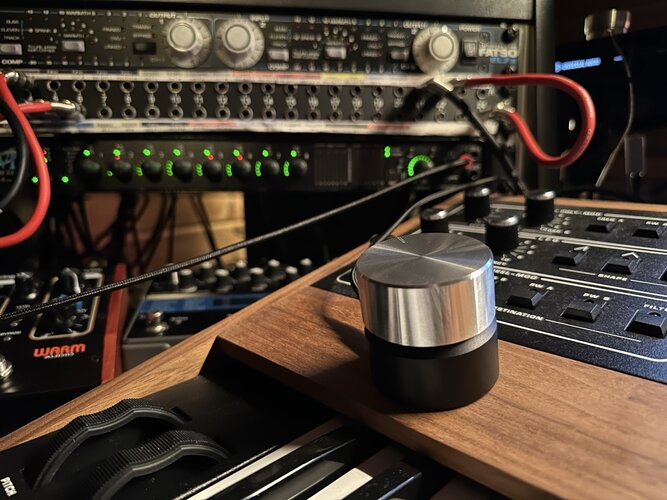

nein... gehe analog vom Pult zum Metric halo und dann mittel AES zu den Monitoren ... btw fand ich das schon bei den Genelecs besser mittels AES als analog reinzugehen.. weil dann 2 Wandlungsschritte wegfallen
Wie regelst du da die Lautstärke?
  • #127
Coole Lösung, aber so analog einschleifen ist dann nicht mehr.
das ist korrekt . Die Monitore haben einen XLR In den man zwischen analog und digital(AES) umschalten kann . Würd ich es wirklich unbedingt brauchen .. könnte man sich das schon basteln.
Aber ich hatte zig Monate noch den analogen Signalweg und hab es kein einziges Mal benutzt. Als ich dann noch gemerkt habe das die digitale Verbindung schlicht und ergreifend besser klingt, hab ich mich von der Idee das vollanalogen Abhörens verabschiedet . Zumal ich eh keine Monitore mehr hab die ohne Wandlung auskommen.

Was stimmt nur mit dir nicht?
  • #131
@verstaerker
OMG Du bist so FAT(so)... :-)
