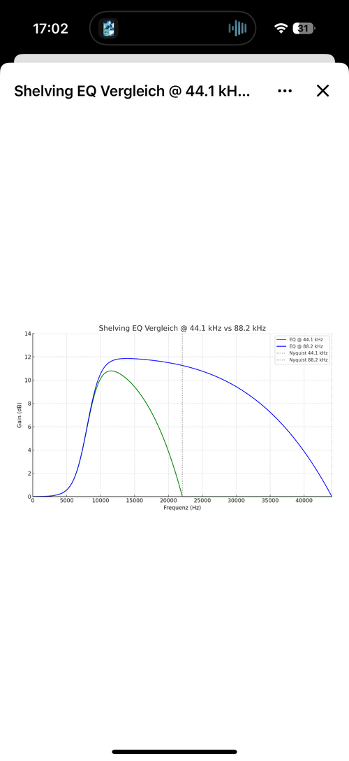

Die Ansicht ist nicht ganz korrekt, in Realität sieht das weniger dramatisch aus,
dafür verdeutlicht es das Problem.
Das Problem ist nicht nur ein EQ Problem, sondern tritt bei JEDEM Plugin ohn Oversampling auf.IMG_2808.webp
M.i.a.u.: Rasenmähermann und _thomas_
  • #43
Man sieht die Verzerrung hin zur jeweiligen Nyquistfrequenz, die deutlich unterhalb jener bereits anfängt.
Jetzt soweit alles klar?
