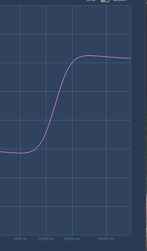

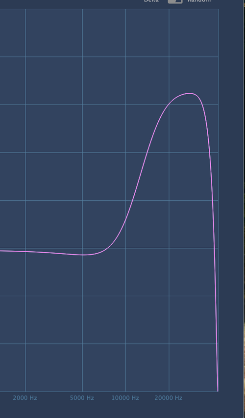

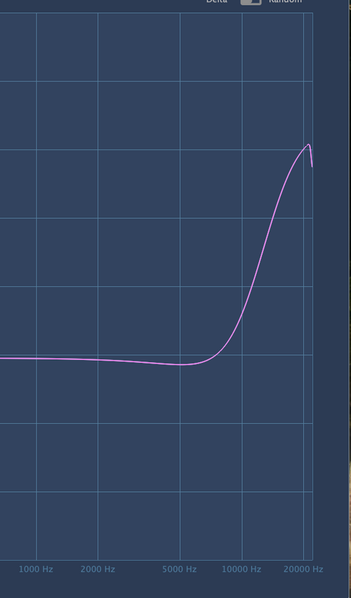

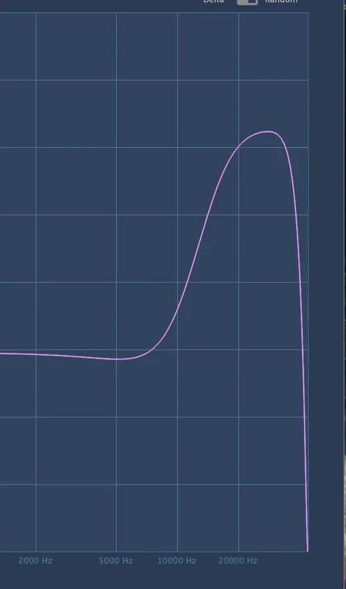

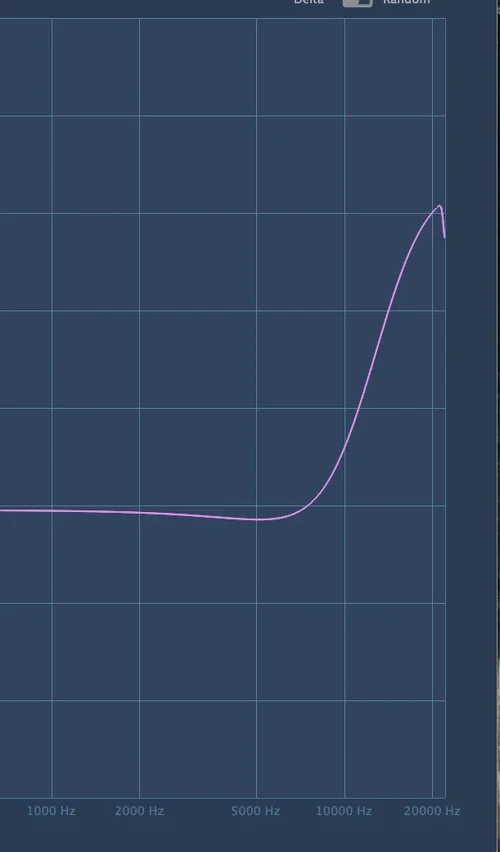

warum sollte das denn relevant sein? wo kommt das zum tragen? kannst du mir die stelle in der filterberechnung eines kuhschwanzfilters mal zeigen, die zu einem unterschiedlichen ergebnis führt, wenn die samplerate der umgebung anders ist?
ich frage deswegen, weil bei mir und 1000 anderen leuten die filter bauen funktioniert das ganz prima.
In 44,1khz, 88,2khz und 192khz, fängt um 30Khz relativ sanft an abzufallen, bei 44,1khz
gibts nen harten Cut bei 21,5khz ... tjo und 192khz ... liegt ausserhalb des Darstellungsbereichs
Man sieht hier deutlich, dass die Verzerrung bei 88,2khz sich rund 10khz nach oben verschoben hat
Im Falle "eines" EQs wird es kaum Auswirkungen haben, bei meheren schon,
denn Filter sind in praktisch jedem Plugin am Werk und da beeinflusst das natürlich das Regelverhalten.
Egal, ob EQ, Komp, Reverb, Chorus, was auch immer und das hört man auch oder nimmt es als
"feiner gezeichnet" wahr.
Es ist in Summe relevant - Es gibt nicht ohne Grund Upsamplingfunktionen, ob nun als "HQ"
oder direkt x2 oder x4 betitelt und die meisten Plugins upsamplen auch schon. Es ist schwierig eines
zu finden, dass das nicht tut.
Der Vorteil dabei ist, wenn die DAW gleich mit höherer Abtastrate läuft, die Plugins nicht einfach
höher upsampling, sondern bleiben idR bei ihrer vorgesehenen Abtastrate.
Es ist ergo mit weniger Artefakten durchs upsamplen zu rechnen und rechnet auch der Mehrauslastung etwas entgegen.
In vielen Fällen wird, selbst wenn das Projekt auf 44,1 läuft, der Rest eh deutlich höher berechnet
Ist übrigens der TDR Slick EQ, der offenbar ein recht gutes Filter hat. Hab da schon andere gesehen, die
deutlich früher verzerren

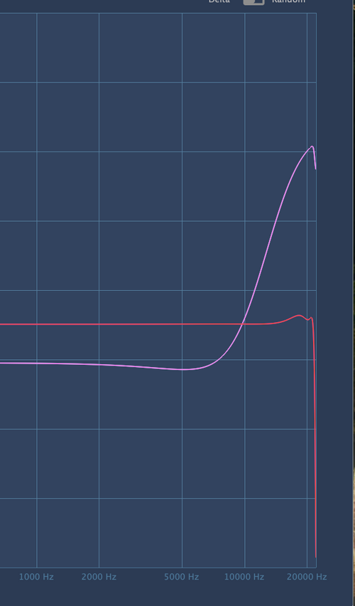

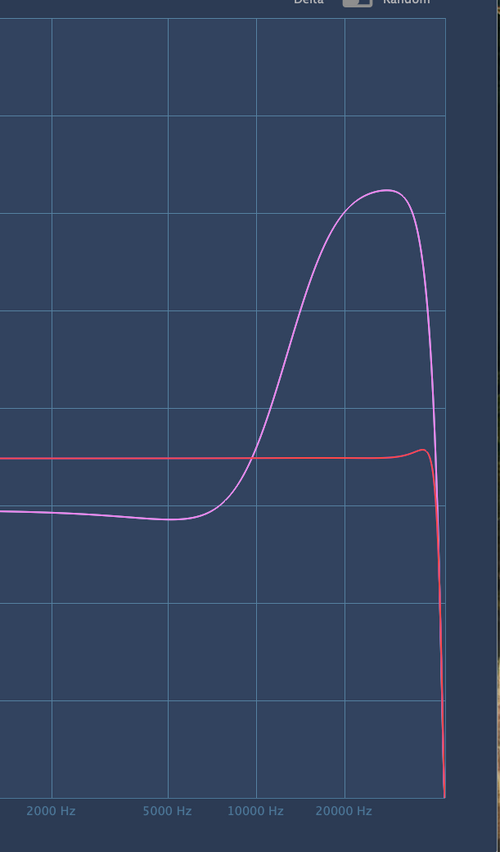

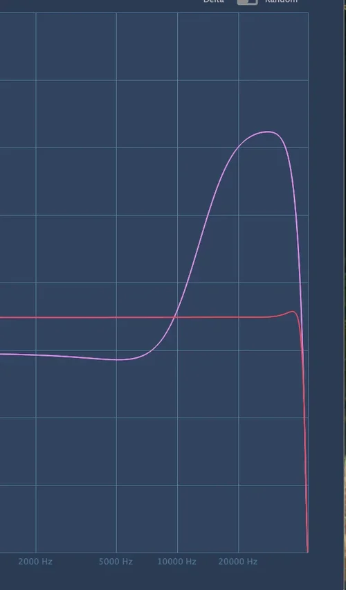

Oder hier der Fabfilter Saturn, der ohne jegliche Bearbeitung schon das ausspuckt.
Bei 44,1khz gibts nen kleinen Boost ab 14khz, bei 88,2Khz gibt es de Boost erst ab 28Khz
Rote Linie, Pink ist Slick EQ
Bildschirmfoto 2025-08-08 um 21.36.39.webpBildschirmfoto 2025-08-08 um 21.36.13.webp

0,3 db bei der roten linie min und max

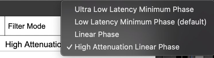

Du hastn Mac Studio oder?
Mac Studio M2 Ultra mit Metric Halo Interface
seit dem letzte größeren Firmwareupdate kann man die Filter des DAC umstellen
das macht nochmal n guten Unterschied... es klingt mit Linear Phase deutlich sauberer als mit Minimum Phase. Wobei mancheiner Minimum Phase sogar als angenehmer empfinden könnte.
