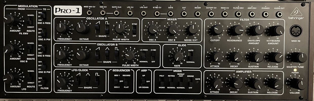

Da mich diese Art von "Detroit Electro Bass" Sound schon länger interessiert und ich diesbezüglich leider bis jetzt so gut wie keine brauchbaren Informationen über verwendete Synthesizer und Patches gefunden habe, nun aber zum Glück zufälligerweise durch das ansehen eines Live-Jam Videos darauf gestoßen bin, versuche ich gerade den Bass Patch aus diesem Track mit dem Behringer Pro-1 zu reproduzieren:
https://www.youtube.com/watch?v=AweExFegmgc
Was meine Recherche/Analyse bis jetzt ergeben hat, wurde der Sound in diesem Track, soweit ich das durch das Video beurteilen kann, mit einem originalen Pro-One eigespielt.
Ob auf dem Bass Sound ein zusätzlicher Effekt zb. in Form eines FX Pedals liegt kann ich nicht zu 100% beurteilen, ich vermute aber eher nicht.
Obwohl der Behringer Pro-1 vermutlich nicht ganz so "aggressiv" klingt wie das Original, gehe ich davon aus, dass der Pro-1 dennoch sehr nahe an den Sound aus diesem Video heran kommen kann.
Leider gelingt es mir nicht zu 100%, deswegen hoffe ich, dass mir hier ein erfahrener Pro-One/1 User dabei helfen kann, diesen Patch originalgetreu nachzubauen.

Hab leider nach zu viel Rum probieren vergessen wie viel ch den pach gestern programmier hab.. vl kann mir dazu ja jemand einen Tip geben.lg
Dann! Dein gestriger Patch war sehr nah am Original. Keine Ahnung, warum der Presetspeicher nicht funktioniert beim Pro One 🤷🏼‍♂️😂

es ist komischer weise nicht genau der Sound wie im Beispiel
Das lässt sich schlecht exakt abfotografieren da es eine Verzerrung durch die Linse gibt - aber als starting point müsste das funktionieren. Zudem ist es echt Millimeterarbeit. Besonders bei Hüllkurven und Filter.
Ich habe auch ein bisschen EQ und Delay hinzugefügt um es besser angleichen zu können.
Im Original klingt es irgendwie noch ein bisschen „schnappiger“ . Der Behringer klingt hier weicher und gutmütiger.
danke für dein Zeit!
ich habe den Pro-1 auch extra durch einen Mackie cr1604 laufen damit er zuminest etwas aggresiver und "vintage mäßig klingt!".
