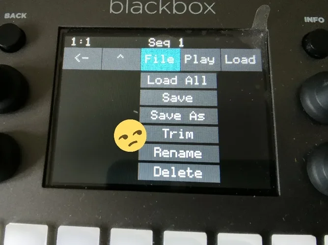

Hallo, ich habe seit 2 Wochen die Blackbox und bin schon sehr begeistert. Nur habe ich eine Verständnisfrage. Ich brauche sie während ich Musik mit Synthis spiele, zum abfeuern von Samples. Wenn ich aus einem Sample von zB 3 Minuten länge einen Soundschnipsel von angenommen 5 Sekunden mit dem Slice markiere und somit auf eine Taste gelegt habe, bleiben davor und dahinter noch 2:55 stehen und belegen den Speicher. Habe ich nun die Möglichkeit (im Handbuch steht davon nämlich nichts) die überschüssigen Teile zu löschen oder eben richtig abzuscheiden ? Bei EINEM benötigten Soundschnipsel geht das ja noch, aber was ist wenn ich aus einem Lied 5 benötige und zu abspielen auf 5 Tasten legen will. Dann müßte ich das Musikstück 5 Mal auf je eine Taste legen und dann mit Slice markieren. Da ist doch zuviel Speicherplatz verschwendet !? :selfhammer:

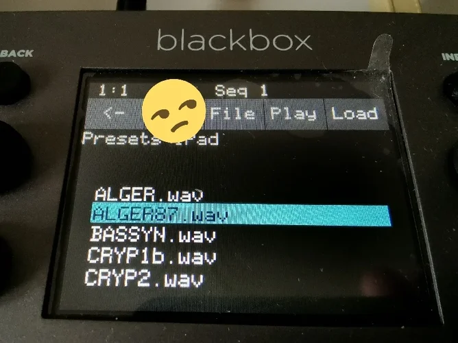

Du nimmst das Original-File im Mode 'Sample' und kopierst es: Save as... neuer Name

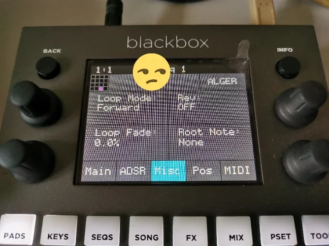

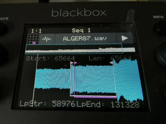

Dann wählst du in den Parametern unter 'Misc" "Loop Mode Forward". Nun hast noch 2 weitere weiße Marker, die mit den unteren Reglern gesteuert werden.
Den gewünschten Teil mit den weißen Markern markieren, oben den FILENAME.WAV anklicken, dann auf FILE. Möglicherweise musst du es erst speichern, bevor du 'Trim' anwenden kannst.

Wenn unter MAIN als Launchmode 'Toggle' wählst, läuft der Loop auch weiter.
Wenn du File klickst, sollte dieses Menü kommen:
