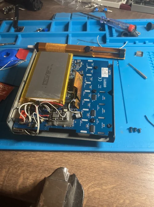

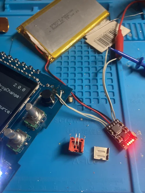

soo bin auch vorran gekommen mit meinem lipo battery mod (5000mah), der sollte fĂŒr 4-5h locker reichen.

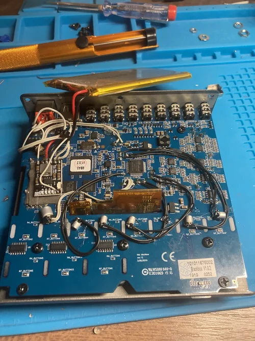

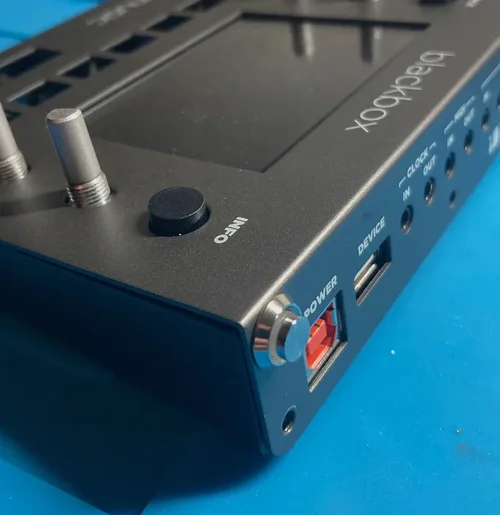

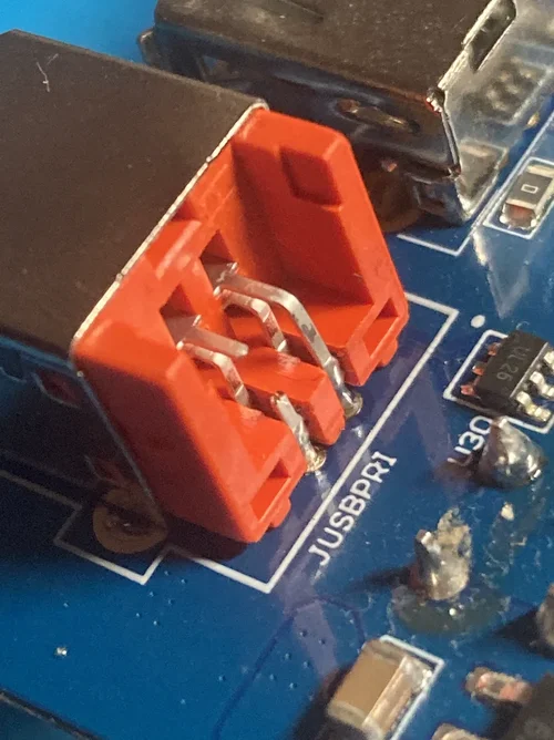

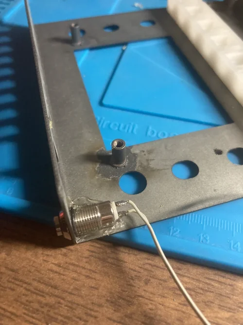

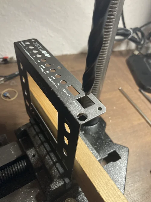

so der braten ist fertig und lÀuft einwandfrei.
war etwas nervig, ich musste alle smd kondensatoren verlegen, damit platz ist fĂŒr den dicken lipo.
desweiteren habe ich 5V+ der usb buchse getrennt und mich mit dem powermodul dazwischen gehĂ€ngt, so kann ich sauber den taster nutzen fĂŒr bb an und bb aus.
