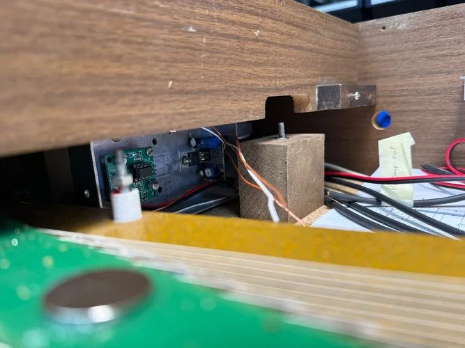

Hallo wirkliche Ingenieure, wie kann ich möglichst aufwandsarm und unkompliziert störungsfreie +/- 12V aus einer 9V Wandwarze erzeugen, die man in Synthesizerschaltungen verwenden kann? Was für Lösungen gibt es da heutzutage?

Die Frage ist, wie viel Strom der ±12V Wandler liefern muss. Das Amazonteil wird mit 20Watt maximal beschrieben. Das sagt aber nichts über die Belastbarkeit der beiden Zweige aus. Wenn du Pech hast liefert der +12V Zweig 1,2A, der negative nur 0,3A. Wenn es was Dauerhaftes sein soll, würde ich einen isolierten DC/DC Wandler von Meanwell, Recom Power, TRACO Power etc. in der passenden Leistungsklasse nehmen.
Versuch mach klug. Kann mit so einem DC/DC-Konverter klappen, muss aber nicht. Die Qualität der geregelten Spannung ist nicht auf Augenhöhe mit einem längsgeregelten konventionellen Netzteil. Wenn man Pech hat, schlagen hochfrequente Komponenten durch. Man kann natürlich eine höhere Spannung einstellen und danach konventionell längsregeln und glätten. In ganz speziellen Fällen hilft auch das nicht, wenn die Schaltung dahinter auf spezielle Eigenschaften des konventionellen Netzteils angewiesen ist. All das gesagte frisst natürlich Leistung und die Wandwarze muss das liefern können.

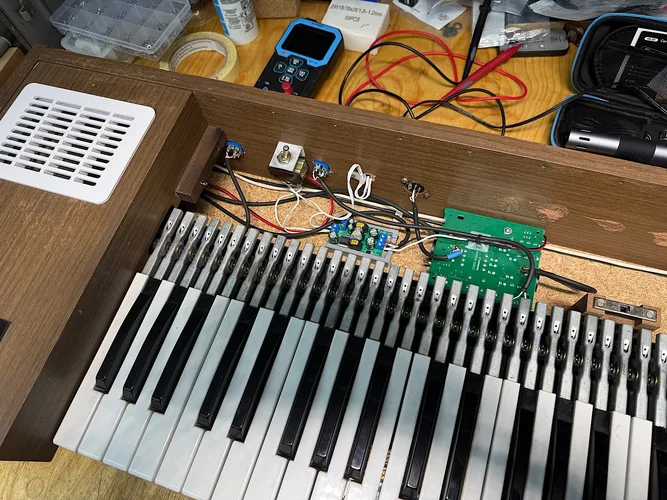

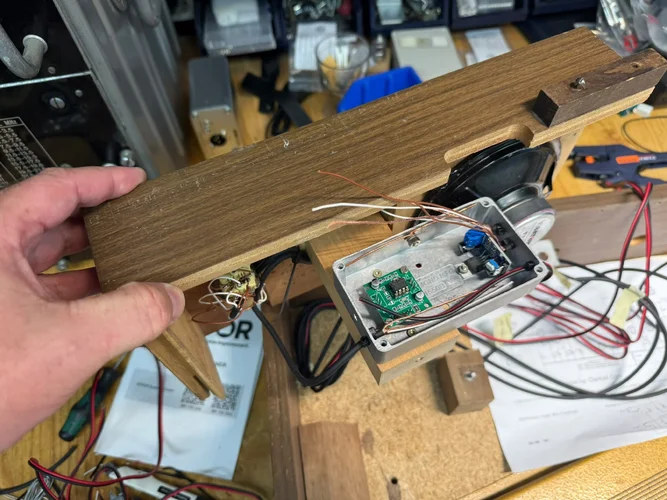

Grundsätzlich geb ich @swissdoc da recht! Ich habe mir z.B. ein Netzteil auf Basis von Recom 2415DAW mit nachgelagerter linearer Regelung gebaut. Das ist ziemlich sauber, aber von Aufwand her ne andere Nummer. Wenn für den durch den TO aufgebrachten Anwendungsfall das Ding von A für nen Zehner funktioniert, warum nicht. Für den Preis kann man´s glaub ich auf einen Versuch ankommen lassen.
An meinem Clavinet funktioniert die Platine perfekt.
Keinerlei Störungen in den Tonabnehmern.
