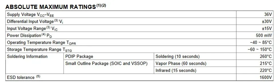

ich möchte für ein Modul 12v nach 9v wandeln. Für +12 finde ich einiges und würde einen ua 7809 nehmen. Finde aber nix für -12v. Beim ua7909 steht Eingangsspannung 35v, wird mit 12v wohl nicht funzen, oder? Es gibt ja noch diese regelbaren Teile, da reicht mein Wissen aber nicht.....
Gibt es da nicht eine einfache Lösung? Würde mich freuen, danke.....
78-/7909 paßt schon...die 35V beziehen sich auf die MAX. Eingangsspannung. :opa:

35V bedeutet bis maximal 35V Eingangsspannung bzw. im Fall des 7909 -35V. -12V auf -9V geht mit dem 7909 wunderbar.

Ah prima, vielen Dank. :supi:
Bei manchen steht halt ein Bereich von/bis, bei dem halt nicht, von daher war ich unsicher....

Aber ich sehe gerade, das der LM 833, für den ich 9 V brauche, auch locker 12v verträgt, dann kann ich mir das eigentlich ja auch sparen....
Na ja, bei 8,4 mA brauchst Du keinen Kühlkörper. Das sollte ohne gehen.
Ok, aber ich kann die LM833 ja eigentlich auch direkt an 12v hängen, denke ich, oder?
Yupp...den kannste direkt an +/- 12V hängen !
