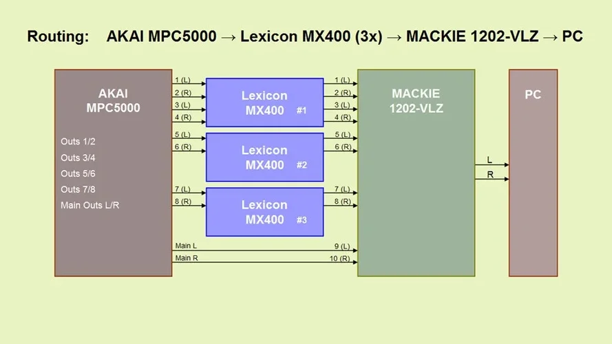

Der übliche Work-Around in analog wäre, für Stereo-Quellen jeweils zwei Mono-Kanalzüge zu verwenden, wo man bei dem ersten Kanalzug (Links) den Aux 1 für Links nutzt, und bei dem zweiten Kanalzug (Rechts) den Aux 2 für Rechts nutzt, wenn man Aux-Send in Stereo haben möchte.
Für 2x Stereo-Aux-Send bräuchte man so 4 Aux-Wege (jeweils mono),
für 3x Stereo-Aux-Send entsprechend 6 Aux-Wege usw.
Ich habe meine Effekt-Geräte einfach direkt an die Stereo-Quellen angeschlossen.
Aktuell 4x Stereo-Outs in 4x Stereo-Effekt(ketten):

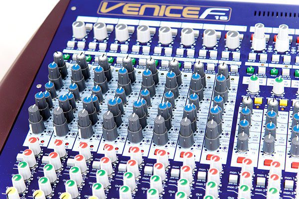

Ach so...die dingens, wie hiessen sie noch Mal...gab's als USB und firewire "damals"...Midas venice? Die könnten evtl. Passen sind aber Recht groß
