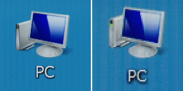

https://www.eizoglobal.com/library/basics/pixel_density_4k/index.html
aber das hier ist der Unterschied:
Das rechts ist 72-100ppi
links 200ppi
Was da aber wegen Windows nicht gut geklärt wird, ist dass die Icongrößen und Schriften gleich bleiben und damit feiner sind - und das verdeutlicht so eine GRafik dann doch ganz gut.
Din A4 bleibt Din A4,.. Größen von Dingen werden so skaliert:
das - Geht aber nur bis "Auflösung", wenn man kein HiDPI hat, skaliert das irgendwann nicht mehr so gut..
