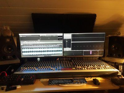

An diesem Arbeitsplatz wird nur ein Monitor stehen, daher ist das mit der höhenverstellbaren Halterung ein Plus, aber afair fehlt Picture in Picture, was bei einem Monitor ein wenig schade ist.
  • #76
Sieht sehr professionell aus, aber das würde schon mit meinem alten Schreibtisch nicht funktionieren ;-) Ich müsste einiges ändern um zwei große Monitore nebeneinander stellen zu können. Hier am Internet PC sind's zumindest zwei Kleine.
Edit: Würde den 2ten wahrscheinlich eh nur zum checken des Forum nutzen, das kann ich zur Not auch mit 'nem Tablet machen ;)
