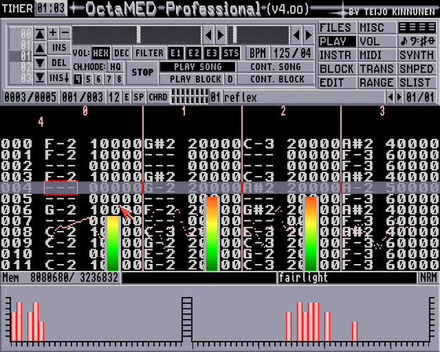

Das Layout und der Umfang der Anwendungen hat sich aber auch seit früher verändert. Da bleibt einem mit 17'' nur ein Guckloch für Spuren.
  • #120
Das ist ein schönes Gegenbeispiel. Hatte da aber eher die großen DAWs im Kopf, die früher sehr gut mit 17'' bedienbar waren.
