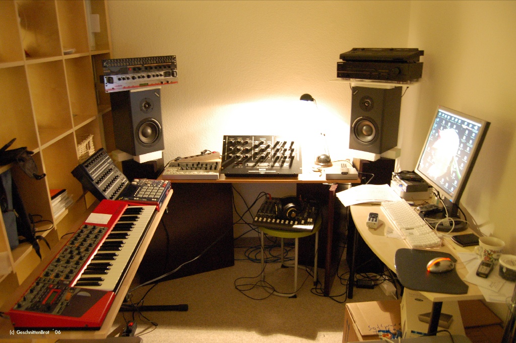

Moin!
Da ich neulich umgezogen bin und noch so einiges anderes war...muß ich mich jetzt mit einem 2x2m Raum für mein Studio zufrieden geben (und es gibt nur zwei feste Wände).
Habt ihr ein Tip für mich, wie ich am besten meine Gerätschaften aufbaue, so daß ich an alles gut rankomme, es ordentlich aussieht und keine Kabel offen rumliegen?
Vorhanden sind (der Größe nach sortiert):
clavia NordLead 3
MacBeth M3X
Yamaha TG33
Akai MPC1000
Yamaha DX200
Jomox Airbase99
TC electronic M300
MAM MB33
Neutrik Patchbay
Apple Mac mini +externe HDD, DVD Brenner und M-Audio Firewire Audiophile
19" TFT
Alesis Monitor One Speaker
Ich hatte mir überlegt, evtl. NL3 plus Mackie zwischen die beiden Monitore.
Oder doch lieber Mac plus Mackie zwischen die beiden Monitore?
Was sollte ich mir noch zusätzlich anschaffen?
Was meint ihr?
das ist schon sehr eng, jep...
an sich fällt mir jetzt mal ein:
ein zweilagiger keyboardständer
unten lead, oben eine holzplatte mit den dektop-geräten drauf
hab ich auch so ähnlich , funktioniert ganz gut
zum thema kabelsalat kann ich nicht viel sagen, sowas stört mich nicht sonderlich :)
aber du kannst einen kabelkanal an der unterseite der tische verlegen und die kabel dort reingeben
ist zwar etwas bastelarbeit, aber man sieht sie nicht mehr
ist ausserdem ein staubfänger weniger...
Sprich für TG33 und DX200, bzw. evtl. sogar M3x. Guter Tip!
Was ist mit den Rack Geräten? Regal an die Wand und einfach draufstellen? Oder ein kleines 19" Rack?
Evtl. hatte ich mir überlegt eine etwas tiefere Platte zwischen den beiden Monitoren zu verwenden und dann den TFT und Mac auf ein Podest draufzustellen. Auf die Platte dann den NL3 und per ausziehbarer Schublade Keyboard und Maus. Ist in der Tat ein bißchen Bastelei aber das könnte gehen. Was mache ich mit den ganzen Einzelnetzteilen und Steckdosenleisten?
ich hab die steckdosennetzteile mit kabelbinder fixiert, das hält ganz gut
kann mir vorstellen, die ganze verteilerleiste mitsamt kabelwirrwarr ebenfalls mit kabelbinder relativ einfach unter die schreibtischplatte zu verlagern
je weniger direkt am boden liegt, desto weniger staub sammelt sich dort :)
ein kleines rack ist sicher kein fehler, vielleicht ein paar HE für spätere nachrüstungen freilassen

Keyboardständer ist keine gute Idee, da die Ständerfüsse meistens eine relativ großen Abstand haben; der Kabelsalat ist dann auch mit Kabelbindern nicht sehr schön.
mein Vorschlag: baue mit Hilfe einer funierten Platte selbst einen Spieltisch (190cm·90cm z.B., 19mm Dicke); als angenehme Spielhöhe für ein Keyboard ca. 90cm; du brauchst dann in jedem Fall eine gescheite Klavier-"stuhlbank" (möglichst Höhe einstellbar).
Die Platte kannst Du auf zwei Regalen (Selbstbau mit Funierholz und Holzdübeln ist einfach!) legen. Wenn Du die beiden Regale so breit planst, dass man 19-Zoll-Rahmen einbauen kann, dann hast du dort genügend Platz für deine Einbaugeräte (auf Entlüftungslöcher achten!); oder nur ein Regal mit einer Breite für 19-Zoll und das andere schmaler, so dass dein Rechner dort hineinpasst.
Nun der Trick: zwischen die beiden Regale kannst Du unterhalb der Platte noch mit zwei kugelgelagerten (ca. 30€, nicht zu billig wählen) Schubladenauszügen eine weitere Platte anbringen, auf der Du dann DX 200, Computerkeyboard etc. unterbringen kannst.
Da der Spieltisch mit 90cm relativ tief ist, kannst Du hinter dem Keyboard noch deine Boxen und vielleicht mit einem kleinen Untersatz den Monitor postieren. Eventuell kann man sogar auch einen zusätzlichen Aufsatz planen (Tiefe nur soweit, dass das Keyboard komplett bedienbar bleibt).
Die Kosten für Kunststoff-beschichtetes Funierholz sind sehr niedrig (edel sieht es in schwarz oder weiß mit Maserung aus. Alle Kabel kannst Du unterhalb des Spieltisches in Kabelkanälen verschwinden lassen.
Möglich als Spielbrett ist auch eine Küchenarbeitsplatte (Rest?), allerdings sind diese nicht so tief. Die ist dann aber so stabil, dass Du sogar draufsteigen kannst (falls Du etwas unterhalb der Decke montieren möchtest (Boxen).
ciao herw
PS: bei Steckdosenleisten achte darauf, nicht zu viele Geräte gleichzeitig anzuschließen (Überlastung, eventuell starke Erwärmung des Kabels)

Das mit der 190breiten und 90cm tiefen Platte finde ich eine schöne Variante. Diese Platte könnte dann ja an der Wand montiert werden, an der jetzt der Mac steht. Dann hätte ich links davon noch ein bißchen Platz für M3X und MPC. Ich könnte dann beide mit der linken Hand bedienen, während ich mit der rechten Hand auf dem NL3 spiele. Und beide Monitore hier aufzustellen hätte den Vorteil, das diese in Richtung Regal strahlen würden, welche ich mit Büchern schallschluckend auffüllen könnte. 90cm Höhe finde ich aber arg ein bißchen viel. Jetzt steht der Synth auf einem 70cm hohen Ständer für mich zum spielen recht bequem.

... 90cm Höhe finde ich aber arg ein bißchen viel. Jetzt steht der Synth auf einem 70cm hohen Ständer für mich zum spielen recht bequem.
nun ich habe nochmals nachgemessen: der Tisch hat in der Tat nur eine Höhe von 76cm, Tastaturhöhe damit 84cm. Bei einer 70cm-Tischhöhe würde es mit einer untergebauten "Schublade" etwas für die Beine eng. Da ich vom Klavierspiel her komme, ist für mich natürlich eine etwas höhere Tastaturhöhe angenehmer.
Ich habe mir nochmals Dein Foto angesehen:
wenn du den Raum ausschließlich für Musik- und Büroarbeiten benutzt, dann würde ich zwei Platten L-förmig anordnen (hinten vor Kopf und rechts). Das macht einen aufgeräumten Eindruck. In jedem Fall solltest Du die Platten nicht an der Wand befestigen (L-Träger), sondern durch einen Unterbau - oder wenn es ganz sparsam sein muss durch Böcke - abstützen. Synths und Compies sind ziemlich schwer und die Konstruktion würde nach unten durchhängen.
ciao herw
ciao herw
Das mit der L-Form hatte ich mir dann auch überlegt, da dann die beiden Wände genutzt werden, und der Rücken und der Eingang dann frei wären.
Nutzung: 70% Musik und 30% Büro.
Der Compi ist derzeit ein Mac mini und wiegt fast nix. Im Laufe des Jahres wird dieser durch einen 20" iMac ersetzt, der wiegt auch nicht mehr als der TFT + Mac mini. Die Synths sind auch alle relativ leicht, aber natürlich sind Querleisten zur Verstärkung nie verkehrt. Allerdings ist die Schreibtischplatte, die ich noch in meinem Keller hatte, aus massivem Mahagoni 170 x 95, ca. 20mm stark. Da kann man schon einiges draufstabeln. Die passenden Beine bräuchten allerdings noch Löcher für die Kabelführung. Trotz 70cm Beinhöhe, sollte aber noch Platz für zumindestens Tastatur und Maus (max 5,5cm plus 0,5 für eine dünne Spanplatte sein. DX200 ist allerdings mit 7cm zu dick.
Könnte man für die zweite Arbeitsplatte ein 70cm hohes Rack-Case als Ständer nehmen? Dort würde ich dann Airbase, M300 und das Patchbay hineinschrauben, sowie per Ausziehschublade DX200 und TG33. Gibt´s sowas (Ausziehschublade und Rack-Case) und worauf muß man da achten wenn man sowas kaufen will? Bei Amptown.de hab ich nix passendes gesehen (nennt sich dort PA-Case, oder hab ich falsch geguckt?)
Was ich in meiner Auflistung des Equipments vergessen hatte...
einen Behringer BCR2000 zum ansteuern vom Jomox, MPC und Softsynths. Der müßte dann auch noch auf der (kleineren) L Seite Platz finden.
Edit: Gefunden...Rack Case bei Thomann:
https://www.thomann.de/de/thon_15he_live_rack.htm
Taucht das was? Hat was von mit Kanonen auf Spatzen schießen. Hm.
Hier nochmal mit sämtlicher Bewaffung im vorhandenen Platz. Steckdosenleisten, Kabel und Wandwarzen nicht inkludiert.
