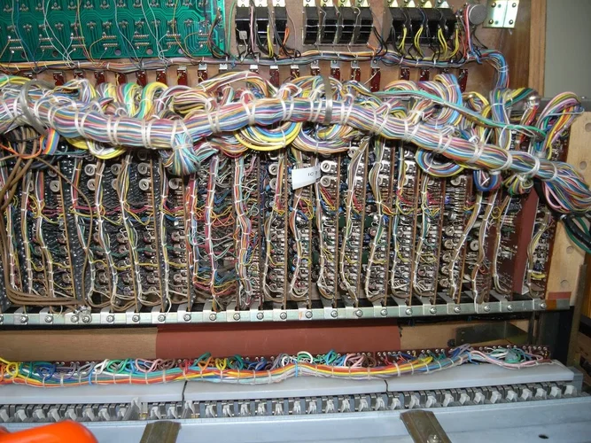

Zum CS-80 muss man eh drei Bedienstete dazukaufen einstellen: Einen Servicetechniker und zwei Träger :cool:.
(Ich kannte das Bild schon - wenn ich religiös wäre, könnte ich mir so die Hölle für Serviceleute vorstellen :lol:.)
Quatsch, du brauchst nur halt 3: einen zum spielen, einen beim Service und einen als Ersatzteilspender. So wie seinerzeit bei PPG. Oder Alfa Romeo, zumindest wird das ja immer behauptet.

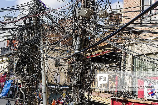

Wenn der Strom so aussieht (nicht so pingelig wie hier) wie aus meiner 2ten Heimat, der hat auch keine Angst vor dem CS80 :cool:

Erinnert mich an Phuket
In Phuket war ich noch nicht, aber weiter nördlich in Thailand schon - und zumindest "das könnte in Thailand sein" war auch mein erster Gedanke, denn von dort kenne ich solche abenteuerlich aussehende Elektroinstallationskunst ;-) - und ich glaube auch, am unteren Bildrand einen, äh, landestypischen buddhistischen Mönch zu erkennen.
Von der Installation her könnte das auch Mallorca sein. Das Licht passt nur irgendwie nicht.
