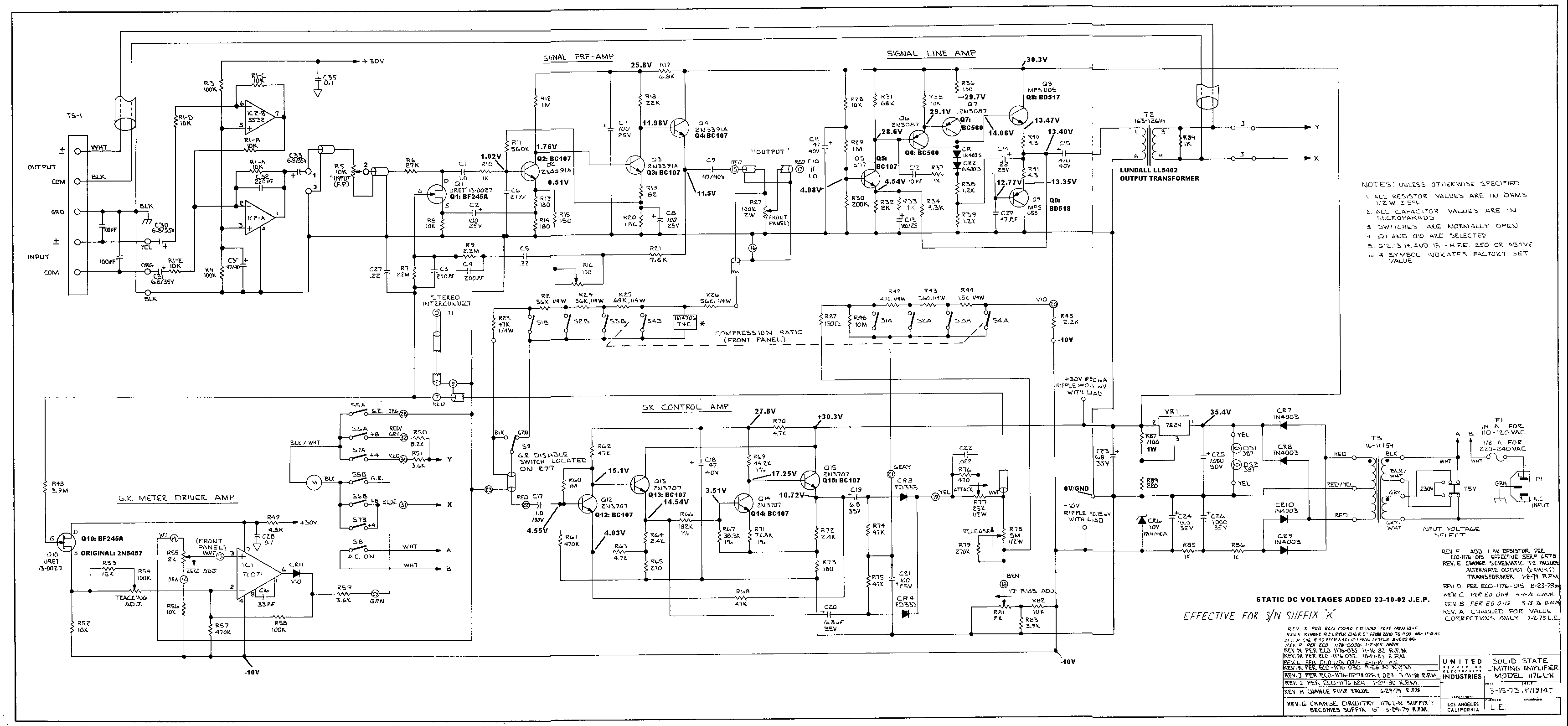

Hab mal den Schaltplan vom Netzteil herausgesucht:
Welche Lösung wäre denn nun vorzuziehen? Spannungsregler oder Widerstand?
Ist die Birne nur zur Hintergrundbeleuchtung, also von der eigentlichen Schaltung unabhängig? Dann häng die doch einfach direkt an eine der sekundärseitigen Trafowicklungen (wird wahrscheinlich ein 2x18V Trafo sein, oder?). 120 Ohm / 1W Widerstand davor und fertig (wenn ich mich nicht verrechnet habe *g*).

Hallo Niko,
danke für den Tipp. Und ja, es ist wirklich nur für die Hintergrundbeleuchtung der Meteranzeige.
Dann probiere ich es mal einfach mit dem Widerstand aus.
