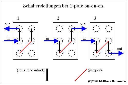

als kippschalter gibt es sowohl 3-pol/2-pos (also 3x ein/ein oder ein/aus/ein), als auch ein/ein/ein (DPDT).
letztere sind recht teuer und in der regel nicht an der nächsten ecke zu bekommen, wohl aber bei farnell, rs-components und konsorten.
3-pol ein/ein
http://www.reichelt.de/?;ACTION=3;LA=2;GROUPID=3275;ARTICLE=13170;SID=26e5ese6wQARoAABKIQHE5598d37208bf29f167b72759ef445bdc
1-pol ein/ein/ein
http://www.hbe-shop.de/katalog/index.php?a=547484
und so verdrahtet man einen 1-pol ein/ein/ein (DPDT)

beim LPG benötigt man einen 3-pol ein/aus/ein. s.o. alle drei pole werden gleichzeitig ein-aus-ein-geschaltet.
bei einem 1-pol ein-ein-ein kann man tatsächlich drei verschiedene quellen/ziele auswählen.

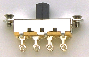

Nein ich mein sowas: zwei Reihen zu drei Kontakten:
A1 B1
A2 B2
A3 B3
Die Schaltbrücke verbindet jeweils nur die Kontakte mit gleicher Bezeichnungszahl; also A1-B1, A2-B2 oder A3-B3. Das gibt es aber nur als Schiebeschalter.
Bei einem Kippschalter wird innerhalb der gleichen Bezeichnungsbuchstaben verbunden, also
beim Kippschalter on/on:
A1-A2, A2-A3
B1-B2, B2-B3
beim Kippschalter on/off/on:
A1-A2, nichts, A2-A3
B1-B2, nichts, B2-B3
beim Kippschalter on/on/on:
A1-A2, A2-A3, A2-A3
B1-B2, B1-B2, B2-B3
(Das ist der von fonik)
Der on/on/on Kippschalter ist also nicht geeignet.
Man könnte eine 4 poligen Kippschalter on/on/on nehmen, damit zweimal die Schaltung machen die fonik aufgezeigt hat und dann die beiden Common-Lines ("in" in seiner grafik) miteinander verbinden. Dann hat man elektrisch das gleiche wie meinen Schiebeschalter
