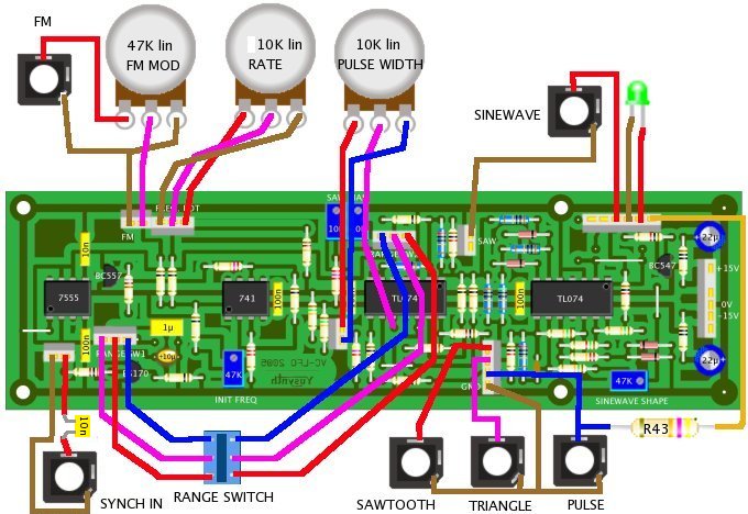

für den Yusynth vcLFO type 2 wird im wiring diagram
ein 47k lin Poti angegeben
kann aber nur 50er finden. (Banzai, Conrad, usw.)
frage: funktioniert das auch mit den 50ern?
wenn nicht wo krieg ich die 47er?
Ja klar, 50k tun es genauso, liegt sowieso innerhalb der Toleranzgrenze.
P.S. Ich seh' gerade, FM Amount - ein Abschwächer gegen Masse, da kannst Du nehmen, was Du willst, 10k, 50k, 100k, ist alles wesentlich kleiner als der Eingangswiderstand und wesentlich grö0er als der Ausgangswiderstand des Moduls, was den Eingang füttert.
Gleiche frage kommt jetzt auch bei den Trimpotis T1 und T3 auf.
Laut Schaltplan gehen die auch gegen Masse. hier zu sehen links oben (lowest rate) und ca. Mitte oben (sine/tri symmetry).
deiner Antwort zu folge müsste das dann auch OK sein oder?
Um Mißverständnissen vorzubeugen:
Nicht bei jedem Poti / Trimmer welches gegen Masse geschaltet ist, ist der Wert egal. ;-)
Aber in diesem Fall sind auch T1 und T3 *nur* Spannungsteiler zwischen +15V und Masse, die Eingangswiderstände sind hoch genug ((R3 / R24), da funktionieren 50k oder 100k genauso.
Generell kannst Du jedes Poti / jeden Trimmer, der 47k vorgibt, gegen 50k ersetzen, wenn die 3k Unterschied signifikant wären, wäre es ein schlechtes Design.
Potis haben typisch 20% Toleranz, 50k und 47k sind identisch! Das ist nur eine unterschiedliche Handhabung der Rundung der Normreihe auf den angegebenen Nennwert.
