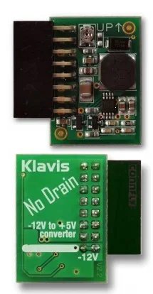

Ja aber ist es nicht so, dass wenn der Adapter steckt und die +5V Spannung liefert, die anderen normalen Module dort nicht angeschlossen werden dürfen?
Diese würden dann ja kaputt gehen oder nicht?
ne, bei Modulen die keine 5V benötigen, wird die 5V Leitung nicht verwendet. Deswegen begnügen sich ja die meisten +-12V-Only Module mit einem 10poligem Stecker (Pin 11/12 liefern die 5V aus).
allerdings addiert sich der Stromverbrauch des 5V Adapters zu Dem der 12V-Schiene, das sollte man mit einberechnen wen man leistungsschwache Netzteile verwendet
Es gibt da diesen cleveren Wandler von Klavis, der macht die 5V aus der -12V-Schiene:
