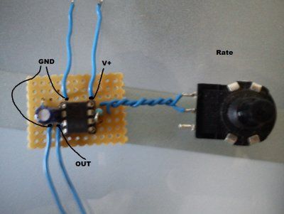

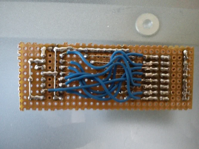

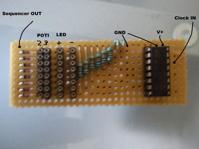

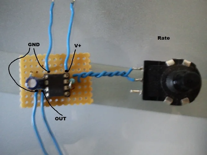

Ok, hier also mein Sequencer sowie die Clock. Habe beides auf einer neuen Platine aufgebaut um flexibler zu sein, plane noch die Steuerung des Sequencers mit einer externen Clock :)
Als kleiner Tipp: 100k ist für die LED Rs viel zu groß... Nimm lieber kleinere Werte.
(Auf der Unterseite der Sequencerplatine siehts momentan nur so scheiße aus, weil ich mir bezüglich der Reihenfolge noch nicht sicher bin ;) )

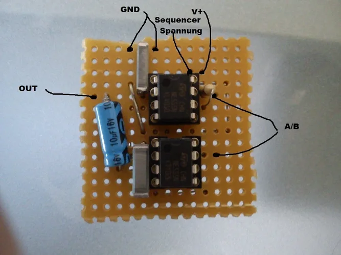

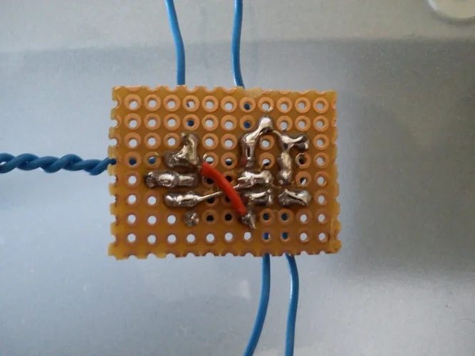

  • #58
Wenn ich das jetzt richtig sehe is bei deiner Anordnung aber hier nur die Clock und der Sequencer zu sehen (welchen ich ja schonmal durch das Kit von Pollin ersetzen könnte oder). Und wie bekomm ich da die APC dran, oder steh ich aufem schlauch :? Und reich es bei dem Pollin Kit die Tranistoren durch Potis zu ersetzen? Sind das dann 100k lin oder log?
  • #59
Hallo, das stimmt soweit... Sequencer und Clock ersetzt das Kit komplett :) APC poste ich gerne auch noch. Ich verstehe allerdings nicht, wie du das mit den Potis meinst? Du ersetzt kein Bauteil der Platine durch ein Poti (100k lin bzw. beim Pollin Kit 10k lin) sondern du ergänzt diese zwischen dem jeweiligen Pin der Platine und der R für die LED. Schau dir nochmal das Video am Anfang des Threads ganz in Ruhe an, da wird eigentlich alles gut erklärt.
Die Verbindung zwischen APC und Sequencer erhältst du durch die Punkte A/B welche auf den 2pdt Switch zulaufen. Auf dem Foto habe ich den Punkt, an dem das Sequencersignal in die Spannung eingreift Sequencerspannung genannt...
mfG

  • #60
Ahh, ok ich sehe ich klarer. Ich habe die APC mit dem 556er. Das heißt ich muss am Besten mal die 2mal 555er Version bauen damit ich das adaptieren kann. Ich bestell mir mal das Kit und die Teile und geh da mal ran. Ich Poste dann mal meine Ergebnisse. Vielen Dank schomal vorab
