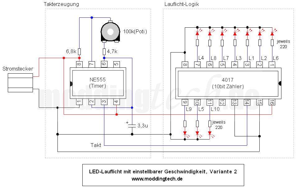

bin jetzt endlich mal dazu gekommen, mir das ding fertig zu bauen.
ist nicht ganz so wie im video oder? im video erklärt er, man soll die spannung zwischen chip und widerstand abgreifen. so, dass die LED also parallel den poti geschaltet ist. so hab ichs verstanden. du schaltest die aber in reihe... hast du da überhaupt noch genug spannung übrig am CV-Out?
naja, ich hab auch jedenfall mal das so gemacht wie im video. funktionierte auch erst gut. ABER:
immer wenn ich die potis ganz runter dreh, geht die entsprechende led garnicht mehr an. wenn ich das mit ein paar mache, geht das ganze ding aus. ich vermute: ich hab die potis falsch beschaltet. ich benutzte ALPS-potis, hab das (von vorne gesehen) linkeste beinchen mit ground verbunden, den zweiten mit der spannung von der platine, der dritte richtung CV-OUT. ( der vierte bleibt frei, klar). kann mir da schon mal jemand nen tipp geben? wahrsch. müsste ich vor den widerstand vor oder hinter den poti schalten, wa?
naja, hab ein bisschen rumgespielt, und gleich ne LED gegrillt. damn it!

so ich habe es wie in meiner zeichnung gemacht und da gehts wie auch bei mir im video zu sehen. nimm doch einfach mal meine zeichnung und mach das so :phat:
  • #137
Wenn du dich an die Vorgabe hälst, sollte es keine Probleme geben. Wenn du die Potis falsch herum anschließt, ändert das nichts an der grundsätzlichen Funktion. Die laufen dann nur falsch herum, also je weiter du aufdrehst, sinkt (!) die CV. Betreibst du das Teil über Batterie oder Netzteil?
  • #138
naja, hab mich ja an die vorgabe gehalten. nur halt erstmal an die vom video und nicht vom plan. ja die potis gehen auch falschrum, das ist nicht das problem. ich frag mich nur, wo ich die masse anschließen muss. ist offensichtlich etwas anders als bei diesen runden potis, die sowohl im video als auch im schaltplan verwendet wurden.

ich bin gerade auf der suche nach einem "clockgenerator" und braeuchte ein +5V pulssignal.
leider kann ich aus dem schaltplan nicht ersehen, mit welcher spannung die clock betrieben wird noch wieviel V das gate haben wird.
der thread ist ja schon etwas aelter, aber ich hoffe mal einer von euch, die den baby10 mit der clock gebaut haben liest das hier ;)
koennt ihr mir ein paar infos zu dem schaltplan geben, oder einen link zu einer anderen clock :adore:
bin fuer jeden tip dankbar !
Das kommt darauf an was für eine Versorgungsspannung du hast. Ich habe meine Clock auch mit einen 555 gebaut und noch einen Spannungsregler mit verbaut. So kann man die 5 V genau einstellen.
Gruß Micha
Wenn du deinen 555 mit 5V versorgst wirst du ungefähr eine Ausgangsspannung haben von 4,5V.
Ich habe die Schaltung so übernommen, nur anderen Poti und anderen Widerstand. Das kommt darauf an wie schnell oder langsam du das Signal haben willst.
Aber bevor du irgendwas irgendwo anschließt lieber vorher noch mal nach messen.
Gruß Micha

so, die schlatung laeuft wunderbar !
hat einer von euch die schaltung noch etwas erweiter um auch die pulsbreite zu veraendern ?
ich brauch fuer meine zwecke einen kuerzeren impuls, doch leider bin ich der elektrotechnik nicht so maechtig um das selbst auf die reihen zu bekommen :oops:
hab mir einige andere 555 schaltungen angeschaut, aber ich steig nicht durch.
  • #149
hab mal wieder an dem sequencer rumgemacht. will ihn endlich mal fertig machen. hab immer noch das problem, dass der ganze kasten abschaltet, wenn ich einen der potis ganz zurück drehe. mir ist aufgefallen, dass citric acid auf dem von ihm gemachten schaltplan nochmal widerstände direkt an die potis gezeichnet hat neben den dioden, aber am anderen pin. die hab ich nicht verbaut. vermutlich bräuchte ich die aber, um den spannungsabfall zu begrenzen oder? ich hab die garnicht wahrgenommen, weil die im originalvideo von ganz vom anfang des threads nicht erwähnt wurden. was nimmt man da so an ohm?
hier nochmal der plan, dass ihr nicht suchen müsst ;-)
