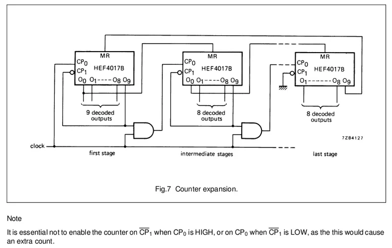

ach ja , wenn ich bei dieser schaltung ein reset /start realisieren will, reicht es am pin 15 eine buchse anzulegen ?
ich plane 3 von diesen sequencer paralel zu schalten. qasi alle 3 mit der selben clock in und reset, so sollte sich dann ja ein 3 reihen sequencer realisieren lassen.
hoffe nur das die 12 volt da ausreichen :-)
  • #67
Kann ich alles nur bestätigen (theoretisch - "A HIGH on MR resets the counter to zero independent of the clock inputs." sagt das Datenblatt) :supi: Könntest dann theoretisch auch einen Schalter (3pol oder analog) einbauen, der dir die drei Sequencer dann in Reihe schaltet, das wär ja auch ganz lustig...

  • #73
klingt gut... sorry für die doofe frage, aber wo müste ich den schalter genau anlegen ?
Mhm, mit dem 3pol-Schalter hab ich wohl doch zu kurz gedacht, sorry. Ich glaub, da sind einige mehr Schaltvorgänge nötig. Du müsstest eigentlich nur auf einer Seite vom Schalter eine Clock auf die drei Chips verteilen, auf der anderen Seite die Chips wie in dem Bild unten verschalten. Der Rest ist deine Kopfarbeit, wenn du dir das antun willst :D

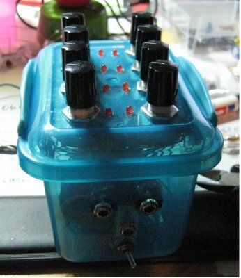

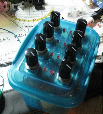

so. habe nun einen 2. in eine frischaltedose gebaut :-) alte idee aber gut umgesetzt. geht auf ner 9volt bat. incl reset & clock in.

mir ist soeben aufgefallen. wenn ich den seq. anschalte und auf das gehäuse klopfe springt der step 1 step weiter. toller bug :) also habe ich keine clock zur hand trommel ich einfach leicht ans gehäuse :-)

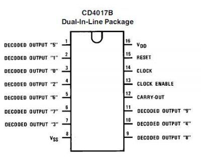

du stellst den drehschalter ( lorlin uk) auf die maximale stepzahl von 8 steps.
dazu musst du die kleine unterlegscheibe auf step 8 einlegen, diese scheibe hat einen dorn. wenn du die mutter löst und die scheibe heraus nimmst weßt du was ich meine :-)
dann lötest du den pin 15 an den pin1 in der mitte des drehschalters (mit a oder 1 beschriftet)
dann lötest du am ic 4017 pin 1-7 ( auf die richtige reihnefolge achten/siehe foto) und pin 9 an den drehschalter pin 1-8 .
fertig... anbei auch mal die pinbelegung des ics, wenn du diese mit dem foto der lochrasterplatine (siehe treat weiter oben) vergleichst wird dir das klar und du verstehst die schaltung besser.
hat mir auch geholfrn. bin ja auch noch frisch wenns um schaltungen lesen geht :-)

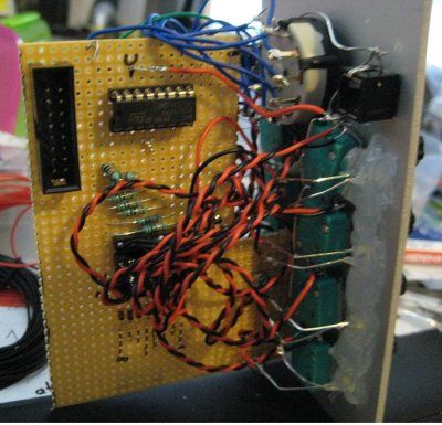

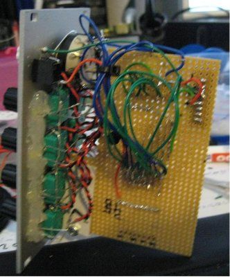

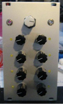

habe nun auch ein modul für mein eurorack gebaut. hier mal 3 fotos. wobei ich die gelben leds gegen rote getausch habe, gelb ist zu schwach ':-)

das Modul mit +12V und die Cakebox mit 9V . geht beides super...habe mal a100 module und nen arp axxe damit gespeißt geht super.
und um die ausgehende cv noch mal zu tunen habe ich einfach nen externes poti mit 50 k und einem ein und ausgang dazwischen geklemmt.. echt simpler sequencer aber macht echt spaß....
