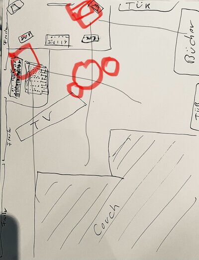

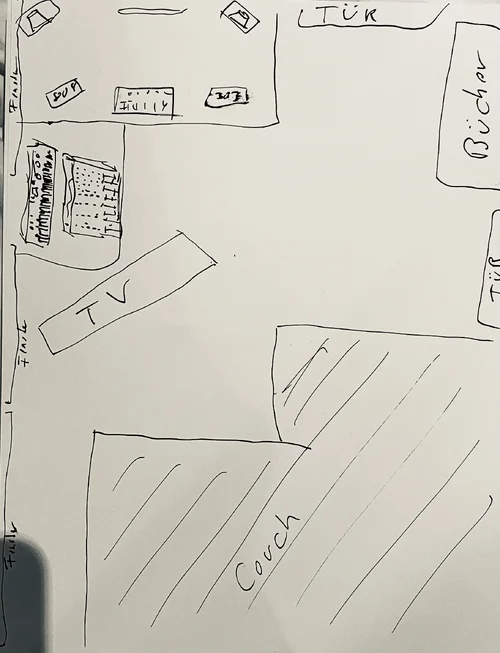

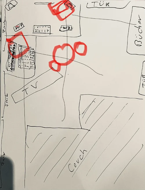

Die Couch ist leider etwas zu groß geraten! lol
Zimmer hat eine Größe von ca. 6x4 Meter!
Schreibtisch ist ca. 2 Meter breit!
Sobald ich wieder im Lande bin, gibts Bilder!

Ecke ist perfekt ! PS.: die Monitore müssten auf der Ecke stehen, den Trichter nutzen, nicht an einer Seite! Das ist schlecht

Mich würde vielmehr stören, dass die linke Box, aufgrund der Ecke eine starke Bassanhebung hat.
Aber von dem Problem hört man im Mix nichts.
Und so wie @Tyskiesstiefvater akustisch arbeitet wurden in den 90ern die wohl meisten Tracks produziert. Gibt ja ne Menge Videomaterial auf Youtube.
Von van dyke, van dyk, hildenbeutel, hooligan usw. oft kahler Raum, wenig optimierung, wenn überhaupt, teilweise komplett sinnlos hingeballerte lautsprecher.
Drum n Bass Szene? Klickt euch mal durch die Tube 😂
Gemessen daran ist es lächerlich, was technisch betrieben wird und wie sich so mancher verrückt macht, denn das liegt an anderen Ursachen: Man hört mehr und itb ists viel cleaner.
Aber da will der TE nicht hin, von daher ist das schon ok so wie er arbeitet.

Die Boxen noch mehr auf in die Abhörposition drehen, aber so macht es mehr Sinn..

Das ist doch egal. Das ist das bestmögliche Setup in dem Raum, sofern es eine Notwendigkeit gäbe
