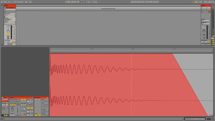

Hat irgendjemand eine Ahnung warum der erste Schlag anders klingt als die folgenden? Ist eine geloopte Bassdrum, Originaltempo ist ebenfalls 120BPM. Wenn ich die Releasephase ausblende ändert sich nichts, es ändert sich nur etwas wenn ich das Sample vom Nullpunkt "nach rechts" verschiebe.
Mach ich was falsch? :?
  • #153
Prüfe mal den Fade-In, den musst du gegebenenfalls kürzer machen.
  • #154
Mhm, warum fade in? Das ist ein absolut sauberes Bassdrum Sample.
Nach dem ersten Schlag wird es auch ganz normal geloopt abgespielt....
Hat es irgendwas mit der Warp Funktion vielleicht zutun?
  • #155
Ich habs, der Fade Button unter Sample muss deaktiviert sein!
Wieso denn das, was macht der?!? Der ist standardmässig eingeschaltet wenn ich ein Sample reinziehe....
  • #156
Ok. Info Text eingeschaltet, alles klar.... :oops:
