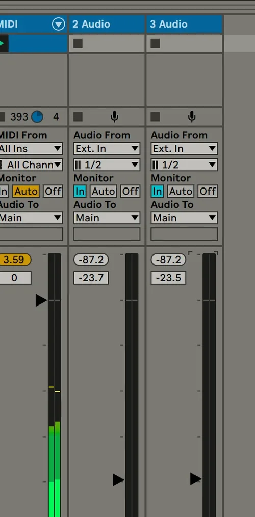

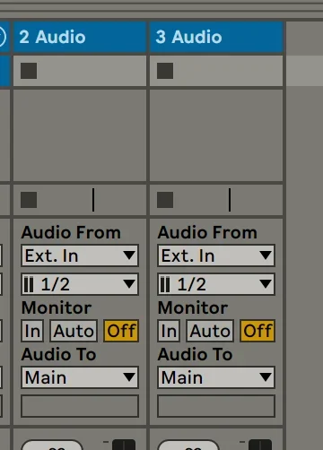

Moin, die Distortion fügst Du in Ableton zu, oder extern?
Für extern würde ich es zweimal aufnehmen, einmal dry und einmal mit
Wenn Du die Distortion in Ableton hinzufügst, kannst Du zwei Känale nehmen die den gleichen Input abgreifen

Wenn Du den Distortion Effekt als externen Effekt einschleifst, ist das ja alles kein Problem... ein Track mit dem unbearbeiteten Signal recorden und gleichzeitig ein Track eben mit dem eingebundenen Effekt. Hat @majestix weiter oben im Prinzip ja schon beschrieben.
