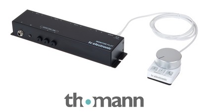

Kopfhörer Out.
Dazu noch 2 Kabel….
Ich hab die langen Kabel einfach über den Schrank geschmissen, die fallen dann schon von alleine durch den kleinen Spalt zur Wand bis zum Boden.
Edit: Sry falscher Link
M.i.a.u.: Danic
Den finde ich auch gut, weil platzsparend.
M.i.a.u.: sllk
Ja kann man gut verstecken und hättest dann nur die Remote samt Kabel auf dem Tisch.
