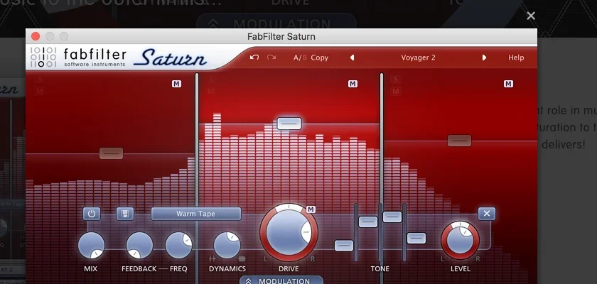

@LowFreq hast du es schon mal mit digitaler saturation probiert? also ausgewählte freq. bänder "anfahren" , keine ahnung wie man das nennt, geht aber mit ner handvoll plug-ins ausgezeichnet. fabfilter saturn oder bx_saturator machen das ganz hervorragend

  • #154
Wo würdest du denn verzerren, also welchen frequenzbereich? Nur die Mitten von denen wir sprechen oder alles?
Und mit welchen plugin am besten?
Ich hab da soundtoys oder kramer am start.
  • #155
ich hab jetzt soundtoys und kramer gecheckt, da seh ich nicht wirklich das was was ich meine. ich meinte auch (sorry, habs schon ausgebessert) das fabfilter saturn plugin.
guck dir mal die das plugin an, dort kannst du super eazy einen bestimmtem bereich aussuchen den du "anfahren" möchtest, insgesamt 5 bänder. ich würde da dann den entsprechenden bereich saturieren (wie du beschrieben hast um die 800 hz), aber eben auch die unteren freq. bis 300/350 hz nur mit weniger drive bzw. anderem dry:wet verhältnis und evtl. auch etwas über den breich hinaus von dem man denkt der muss es sein, nur dann auch wieder weniger drive oder via env. follower nur die transienten. da kann man wirklich schön rum probieren. vor allem weil du den effekt anteil mit dry:wet auch wirklich so hin bekommst das es nur präsenter wird und nicht schrill oder so.

Ok probiere es mal, den hab ich auch aber bis jetzt noch nie verwendet. Was denkst Du könnte es mit der Komprimierung auf sich haben, viel oder wenig oder nur NY comp?
  • #157
probier das mal aus, ich bin mir sehr! sicher dass das der schlüßel ist wenn du mit einer guten! aufnahme (vocalist*in tight, micro mindestens mittelmaß, evtl. noch ein guter amp) an deine grenzen kommst. komprimieren ja, aber dann eher noch mal nach dem die vocal spur in ein reverb rein und kurze delays zum verdichten drunter sind. das aber nach der saturation

  • #160
Ich habs nun versucht mit dem saturn und muss sagen, das hilft doch sehr die vocals nach vorne zu bringen. Es ist ber auch sehr entscheidend ob der Kompressor davor oder danach eingesetzt wird. Ich hab das Gefühl, dass es bei meinen Vocals einige Raumresonanzen mit in der Aufnahme drin hat, welche denke vor dem Saturn erst entfernt werden müssen. Oder was denkst Du zu der Kette, in welcher Reihenfolge würdest Du die Plugins laden?
  • #161
sorry für meine späte antwort!
wie oben schon geschrieben: die aufnahme muss dafür wirklich top sein und tatsächlich so wenig raum wie möglich
ich hab ja auch schon erwähnt eher nach dem saturator in den kompressor zu gehen, auch weil ich dan flexiebler mit der saturation umegehen kann. machmal mache ich auch einen "kleinen raum" mit nem reverb plugin vor den compressor. abundzu ist es einfach wichtig, das die vocals im kontext nicht ganz so arg raus stechen, da ist das dann super mit einem leicht moduliertem reverb die präsenz wieder einzu fangen
