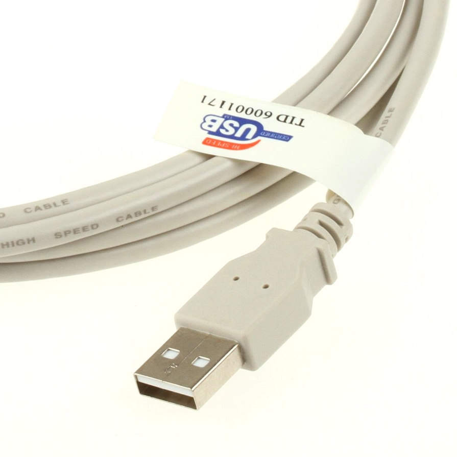

Nur so als Tipp, das Ding braucht Hi-Speed USB2.0 Kabel, Full Speed reicht nicht.
Damit habe ich gerade mein System "gereinigt".
Ob es am USB 3 liegt werde ich mal testen.
Wie kann ich die Kabel unterscheiden ?
Steht meist drauf auf den Kabeln.
Edit: Hier ein Beispiel aus dem Netz.
