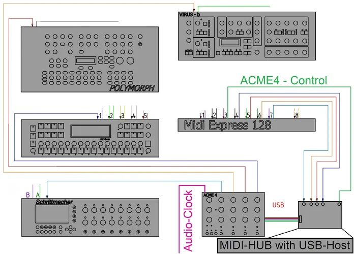

Unter der Dusche hatte ich folgende Gedanken.
Ich brauche einen weiteren Pc, der die MIDI-Daten für die vier angeschlossenen Geräte und die Steuerbefehle für die ACME4 annimmt und dann alles an die ACME4 weitergibt.
der https://www.retrokits.com/shop/rk006/ RK006 von Retrokits ist ein MIDI-Hub mit USB-Host.
Wäre es denn da nicht denkbar, dass ich von einem Midi-Express 128 die Daten zu dem RK006 schicke, die ACME4 über USB mit dem RK006 verbinde?
Habe ich da einen Denkfehler, oder könnte das klappen?
So spare ich mir den zweiten PC.

haben die iConnectivitys auch einen USB host für den ACME4?
Das ist ja nicht das ganze Setup, sondern nur ein Ausschnitt mit den betroffenen Geräten
Dann ist nur zu hoffen, dass es keine Probleme mit dem gleichzeitigen Betrieb von iConnectivity und den Motus gibt.
Mit Retrokits habe ich gerade telefoniert und die haben mir gesagt, dass der RK 006 nur zwei Eingänge hat und auch nur einen über den USB-Host weitergeben kann.
Das würde dann ja ausreichen.

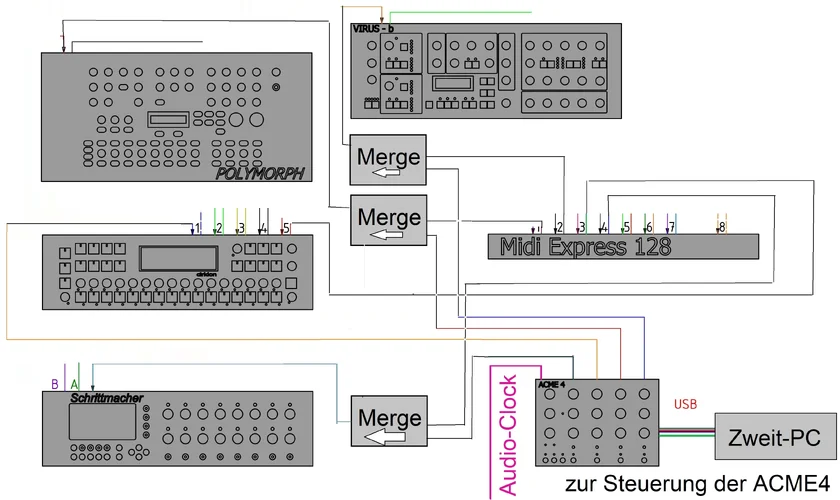

Hallo Zusammen,
nach einigen Wochen und Überlegungen gibt es Fortschritte.
Im Setup sind nun drei Mergeboxen eingebunden und schaffen die Möglichkeit, dass Controler, Noten, und Sysex nicht mehr durch den ACME4 geschickt werden müssen.
Das funktioniert bis jetzt super.
Der Cirklon hat genug Eingänge, so dass ich da nur auf einen Eingangsport verzichten muss.
Zur Steuerung der ACME4 werde ich einen kleinen Zweit-PC besorgen.

mit ner E-RM Multiclock bräuchte man keinen Zweit-PC zum einstelllen. Gibts bestimmte Features warum die die ACME bevorzugst?
Läuft das setup zu deiner Zufriedenheit?
