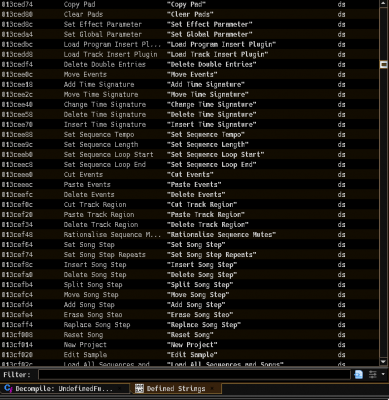

  • #1.179
50274
Interessante Dinge findet man da.
"Song step" sieht sehr stark nach arranger mode aus. Die Tatsache dass Teile davon schon im Code zu finden sind spricht evtl. für eine baldige Freigabe der Funktion.
"Change Time Signature" klingt auch schon vielversprechend.
Allerdings sieht es so aus als ob der Code auch auf der MPC Live/X laufen könnte... Allerdings finde ich zu den Begriffen nix für die MPC.

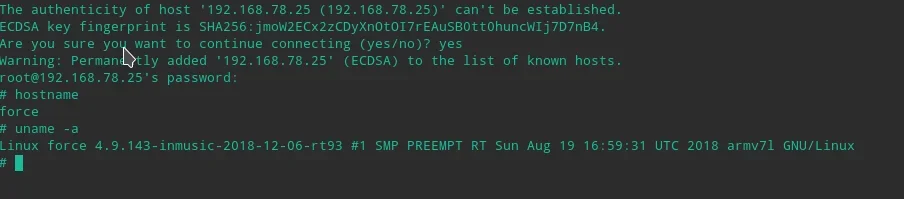

Für Nicht-Nerds: Ich bin nun in der Lage eigenen Code auf der Kiste auszuführen. Damit steht umfassenden Modding nichts mehr im Wege.

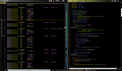

Als Firmware wird oft einfach diese Datei verstanden die auf das Gerät gespielt wird. Das muss man bei modernen Systemen wie der Force etwas differenzierter betrachten. Grundsätzlich ist das ein Linux System (Linux Kernel + Busybox) auf einem ARM Prozessor. Auf diesem System läuft dann ein sehr großes Programm von Akai. Dieses kümmert sich unter Anderen um jegliche Benutzerinteraktion indem es die Schnittstellen zu den Touchscreen, Encodern, Buttons und Pads abfragt bzw. diese sowie die Displays mit Daten füttert. Weiterhin ist da auch all das Sampling, Sequencing und auch ein Teil der Systemkonfiguration drin.
Dieses Programm ist in C++ geschrieben und nutzt das Juce Framework als Grundlage. Für neue Funktionalität wird man in den meisten Fällen eben dieses Programm modifizieren müssen. Da der Quellcode dafür nicht vor liegt, geschieht dies in Assembler. Das sieht dann z. B. so aus:
50289
Mit etwas Erfahrung in Softwareentwicklung lässt sich unschwer erkennen das da so ein paar nützliche Infos wie Namen von Funktionen und Variablen fehlen. Zweiteres geht leider in der Regel verloren beim Kompilieren. Ersteres teilweise auch. Weiterhin ist das nur eine "Interpretation" des Programms, erzeugt vom Ghidra Disassembler. Da besteht kein Anspruch auf Richtigkeit und Vollständigkeit.
Das Problem ist, dass ich nur ein paar Grundlagen von Assembler kann und dazu noch nie was auf ARM (Assembler Code unterscheidet sich je nach Prozessor) gemacht hab. Dazu kommt noch erschwerend dazu, dass dieses Programm nicht nur für die Force geschrieben ist. Genau genommen ist das (mindestens) der Kern für MPC X, MPC Live, MPC Touch und eben der Force. Vieles im Code wird also effektiv in der Force nie benutzt - das muss man erst mal erkennen und ausklammern.
Ich mache das zur Übung und aus Spaß und manchmal gibt es bei sowas "Quick-Wins" wie z. B. versteckte Optionen oder genauere Kontrolle über manche Optionen. Etwas was auch nur in die Nähe von JJOS kommt kann und will ich nicht tun. Vielleicht gelingt mir irgendwann mal ein kleiner Mod.

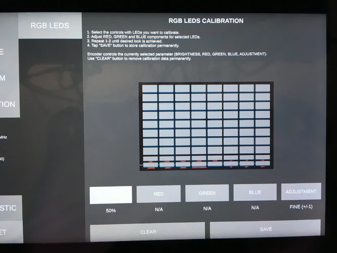

Es gibt ein Programm für die Qualitätssicherung. Damit lassen sich die LEDs kalibrieren und auch dunkler machen. 50% ist ein guter Wert, mal sehn wie gut das funktioniert.

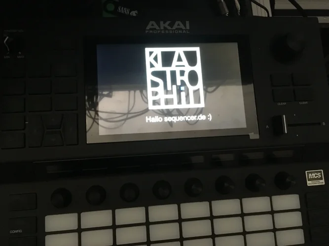

Oh und btw:
M.i.a.u.: Robot303, majestix, Niki und 6 andere

Ganz vergessen den offensichtlichen Vorteil zu erwähnen: Durch die nun offene SSH-Schnittstelle kann ich nicht nur nach Belieben irgendwelche Befehle ausführen. SSH kann auch für das Bewegen von Dateien genutzt werden (SFTP) -> ich kann also jederzeit übers Netzwerk Samples auf die Kiste packen.
An MIDI kommt man ohne Weiteres ran. Sowohl der Input vom Keyboard oder den Pads als auch der Output vom Sequencer. Damit könnte man also schon mal was machen. Den USB-Slave-Teil für MIDI via USB usw. hab ich mir noch nicht angeschaut.
Hab mein Behringer X32 mal angeschlossen. Das wird vom Linux schon mal erkannt. Versuche grad über Kommandozeile mal was abzuspielen, das sollte irgendwie klappen. In der Konfigurationsdatei der MPC Software ist zu sehen das sich auf die Linux Audio-Engine (alsa) verlassen wird. Bin zuversichtlich das ich das Audio bald direkt per USB zum X32 bekomme. Dann spare ich mir ein Mal A/D. Ein kleiner Traum von mir wäre noch, einen DLNA Server auf der Force zu haben. Dann könnte ich da einfach übers Netzwerk Audio hin streamen.
Nehme auch grad das SDK und die Images von Radxa für das Rock2 unter die Lupe. In den Debian Image steckt ein massiver Haufen an nützlichen Zeug drin. Mal sehen ob daraus was 1:1 so auf der Force läuft...
